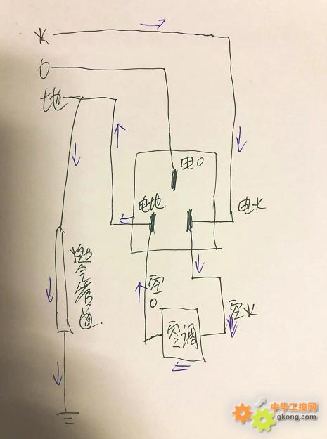

因有疑问,特意下载抖音看全频
9A电流通过客户天然气管道,怎么构成的回路?
博主的最后疑问谁能回答,501的空调零地接反,为什么只影响这家(几层几号博主没说),还是天然气入户后的管道,这个通道怎么构成的?

#14楼
以下是引用知道一点2022/8/9 15:28:39的发言:
因有疑问,特意下载抖音看全频
回路比较好解释,应该就是下图这样

发表于:2022/8/9 20:00:07
#15楼
回复 #14楼 YXBK
这个电流只回顾这一家看似

#16楼
以下是引用YXBK2022/8/9 16:47:20的发言:
因有疑问,特意下载抖音看全频
回路比较好解释,应该就是下图这样
看看钳表的地方. 镀锌管煤气管线, 然后是塑料(橡胶)管线.

#17楼
回复 #16楼 pqsh
这不是问题
"塑料(橡胶)管线"---有夹心将镀锌管与燃气灶具联通.
问题是这电流咋过去的
