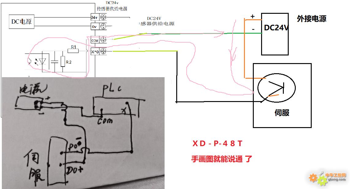

按照他画的那个图,应该是PNP开路输出的方式,这样的方式肯定是不行的,应该像YXBK版本的这种接法才合理。

以下是引用设备电工在2022/8/12 9:45:54的发言:
这样接,不管报不报警,PLX的X端都是导通的。按手画的接是正常的。通过继电器转接的话都是正常的。
你的意思是手画图PLC总是导通?
下面的图就是继电器转接?
你没发现这两个图是反的,一个能正常,那另一个就不正常.

能将PLC完整型号公示一下吗?
先前用的也查一下
可能型号有变
看手画图--PNP的路子
电脑画图--NPN的路子

回复 #11楼 知道一点
手画的正常 ,电脑图一直导通

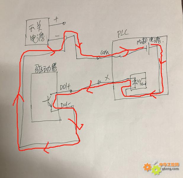

回复 #9楼 YXBK
PLC内部应该也是一个光耦,你这个图伺服导通了也不能戏动光耦吧

以下是引用设备电工在2022/8/12 17:22:28的发言:
[此贴子已经被作者于2022/8/12 17:30:23编辑过]
好吧,光耦画上,电流走向也标上。

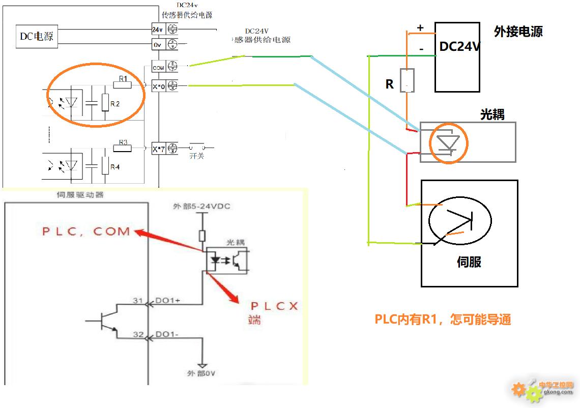

请确认
1.是使用外接24v电源
2.查看PLC准确型号
快乐 幸福 自由 比什么都重要

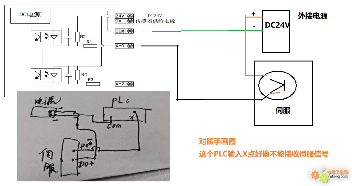

再看电脑画的图,它怎么可能工作

发表于:2022/8/15 11:28:21
#19楼
回复 #16楼 YXBK
这个用了内部电源,开关电源不接也是可以的吗?
