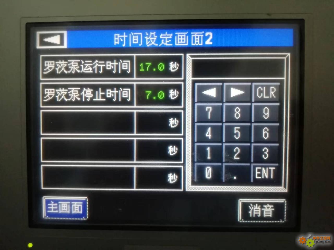

#16楼
回复 #12楼 goldage
本自动生产线采用7.5KW的罗茨风机,抽真空上料时运行17秒钟,然后暂停7秒钟下料,如此循环。
能耗方面,大概每小时15度电,还算比较节省能耗的。
