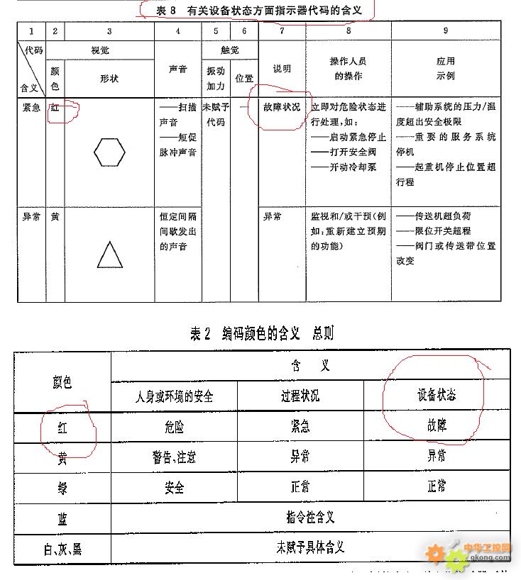

具体是什么设备,指示灯标识是什么?如果是表示设备状态,正常时候肯定是不可能点亮红色。除非是特殊的连续运行不允许停机设备,如给主机供油的油泵,停机就表示故障发生,需要显示故障状态。
现在执行的标准是:GBT4025-2010人机界面标志标识的基本和安全规则 指示器和操作器的编码规则。
