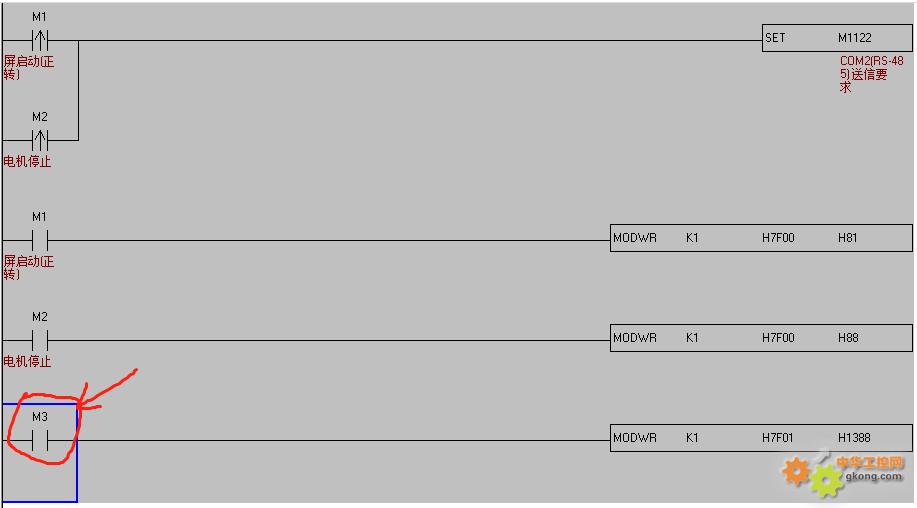

以下是引用294889288在2022/5/20 8:46:56的发言:
谢谢特意提醒,昨晚看了下我们现场的设备,频率设定是用的通讯,电机正转是用的外部输入端子X1,和版主说的一样,当时看到变频器的设定参数E0.01设定的1,还觉得很奇怪,怎么没有用通讯控制,原来是这样的。
另外版主,上面RTU通讯时H2102的地址是用的D1073下和D1074下,那我实际应该看哪个寄存器?是不是D1073和D1074随便看,2个都是的?
实际应该是看两个也就是32位,这个分高16位和低16位,你用32位的数据寄存器看一下就知道了。
根据力士乐变频器手册,地址H2101=C1.01,H2102=C1.02,H2103=C1.03,H2104=C1.04,H2105=C1.05,H2106=C1.06
但是实际变频器C1组参数中并没有C1.02-C1.04,所以只要参数组中间没有连续的写PLC程序指令时就不能写K6?
应该是可以的,这个需要实际测试一下。

回复 #10楼 YXBK
版主,再请教下通讯往变频器写入频率,一般PLC中程序用哪个M作为开关啊?准备写个简单的程序,待会去设备上试试,频率开关不知道用哪个。看到网上有用M1012(100ms:50ms on/50ms off)时钟脉冲作开关的,那这样电机的频率不是不能修改了么?

回复 #11楼 294889288
我没有用过台达的,不清楚怎么搞,你可以去PLC论坛里面的台达PLC开个贴问关于台达PLC做MODBUS通讯的问题。

回复 #12楼 YXBK
刚才把设备上的变频器和电机线都接好了,准备实际测试的,结果发现PLC被加密了,程序都写不进去,设备钱结清2年多了,还是个半成品,领导联系好多次说过来给改进,每次领导打电话催,他们都说疫情过不来,领导没办法把设备拉出来让我们自己改看看,结果PLC密码还不给,感觉真奇葩
