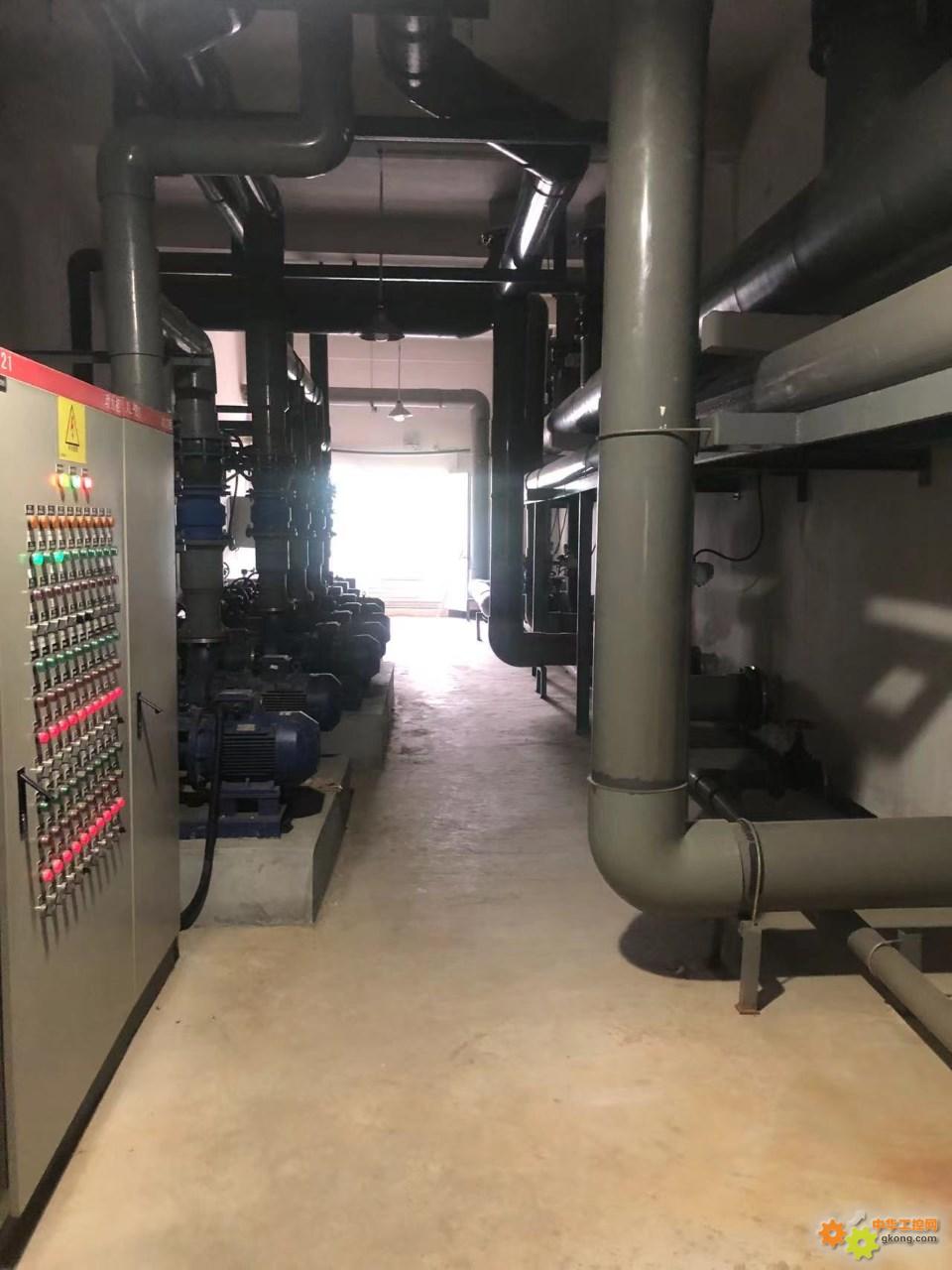

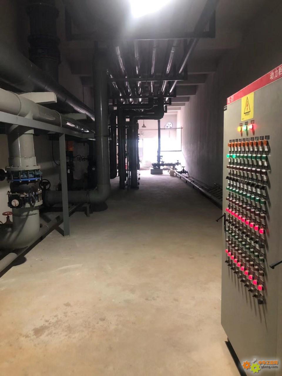

看那个 DP 接头锈的样子环境是相当的恶劣啊,电柜没有保护?
我觉得这环境还行
大家一起学习

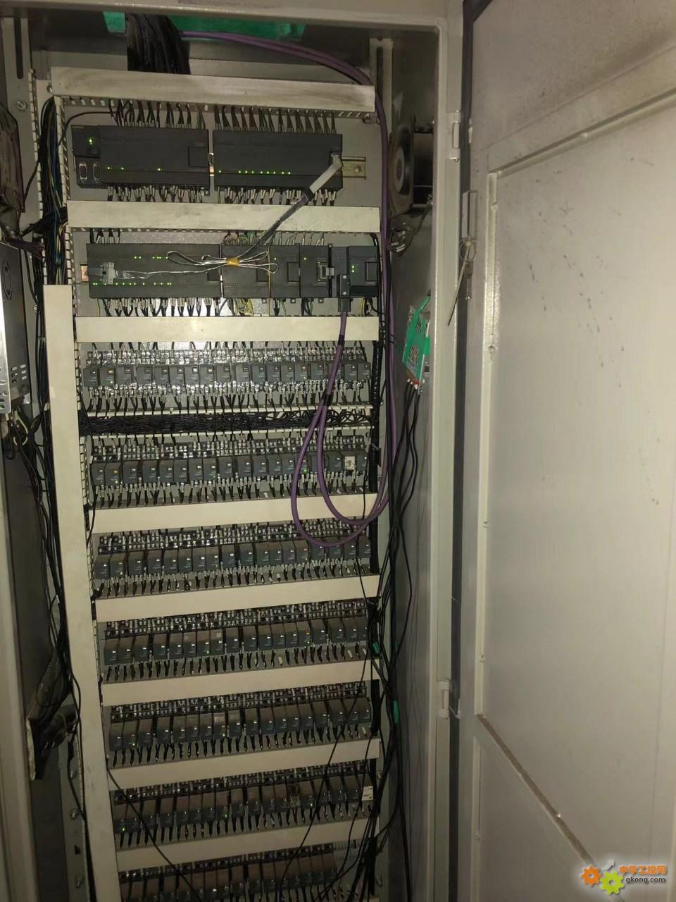

这种插头不好,是卡进去的,使用时间长稍有点振动就报通讯故障,用螺丝固定通信线的好些

DP通讯故障率高,且不好排查。几个站还好,只要站多了,现场环境稍微差点简直就是噩梦!
