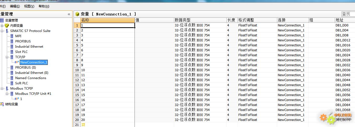

也就是v区不用设置,交换机内部自己转换吧

回复 #10楼 hmz810220
是的,交换机内部自行转换,用户无需设置,只要根据对应关系表,将DB块和V区地址一一对应就可以实现wincc读取plc的V区
下面是WinCC变量管理表举例说明,驱动使用TCP/IP驱动连接
