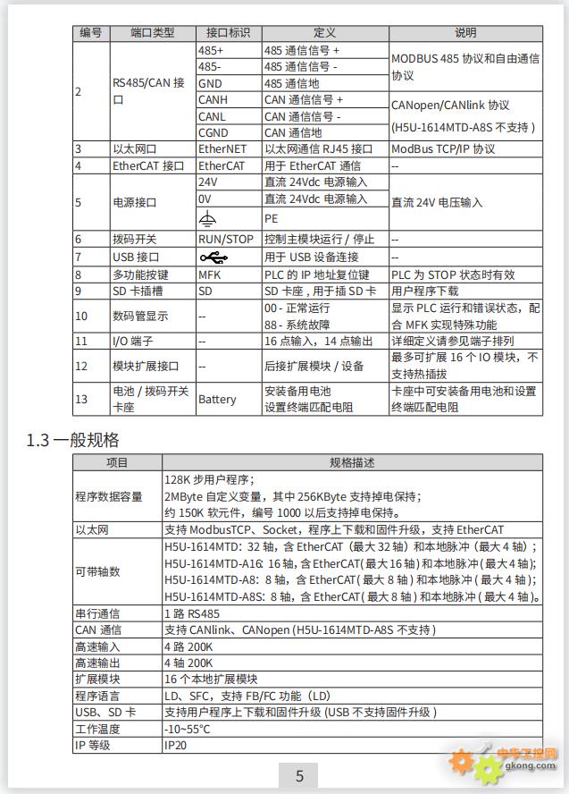

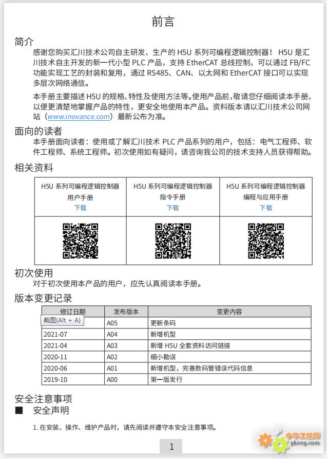

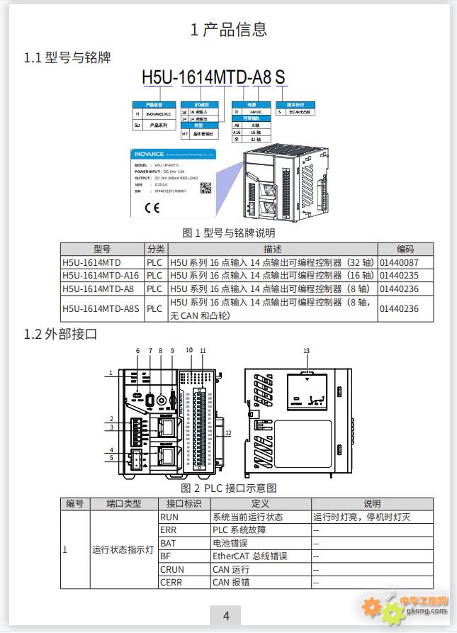

附件:
[本地下载]
大家一起学习
