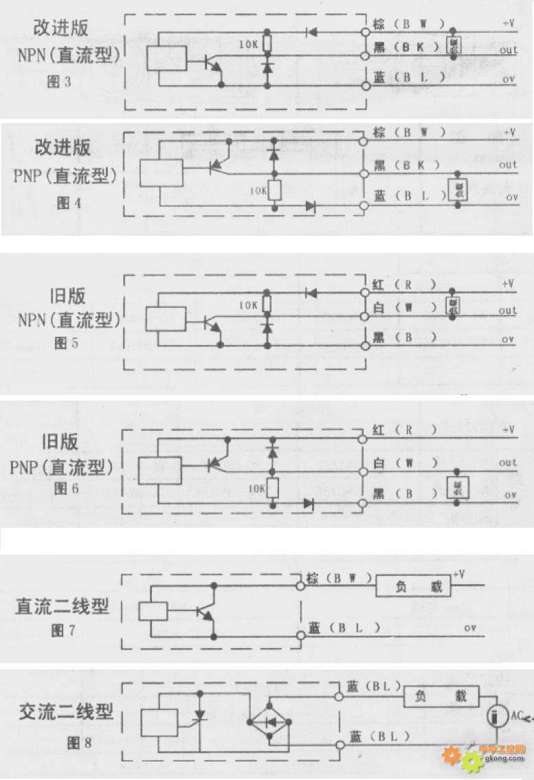

以下是引用chengzheng在2022/3/23 8:43:13的发言:
PNP,NPN怎么可能互换用呢 ?
都男女不分了,那还有天理吗 ?
肯定是不能互换的。
呵呵,某景区人流量大,女士排长队,男厕人很少,然后女士霸占男厕所。
男人、女人、男厕、女厕都没变,只是使用的方式变了一下而已。

回复 #1楼 老兔子
他用的是上拉电阻,给CP一个“信号”通路,再利用NPN将通路“屏蔽”
这样的应用在PLC里常见,因为PLC里可以取反操作
在单体计时器还是很少见,因为只有NPN断开才计数
资料没交代一下属于不负责任

#13楼
PNP,NPN怎么可能互换用呢 ?
都男女不分了,那还有天理吗 ?
肯定是不能互换的。
互换不是不能。
只要你弄明白这些传感器(光电、磁性等感应开关)的工作原理及其电路结构,根据设备的实际控制电路,通过改变接线方式(增加电阻或减少电阻等办法)就可以PNP与NPN之间互换,甚至两线与三线传感器之间互换。
当年我就实践并成功互换过。

#15楼
下面的图中,只要把负载(吸引线圈或者其他)换个位置连接就可以直接互换了(除了两线交流/直流不能互换外)。
[此贴子已经被作者于2022/3/24 20:23:53编辑过]

回复 #15楼 老兔子
您的意思是图3上的负载,改按图4那样接?
恐怕不能用的概率大大与能用的概率。
理由就是那个10k电阻太大了,即便负载没有电阻值,通过的电流也才2.4mA(DC24V)
给PLC输入很危险,普通继电器动不了。
高阻输入计数器(电平控制)才能用。

#17楼
以下是引用知道一点在2022/3/24 22:17:30的发言:
恐怕不能用的概率大大与能用的概率。
给PLC输入很危险,普通继电器动不了。
高阻输入计数器(电平控制)才能用。
10k电阻是传感器内部的开关三极管的负载电阻(为其提供准备导通电流),是为开关三极管导通提供供电回路。
你只要把三极管的集电极——发射极之间当成一个开关(三极管导通/截止),就应该看懂传感器内部的工作原理了。
图3的NPN与图4的PNP就可以直接互换,它们的负载连接的不同在于一个(NPN)接在+V与out之间,另一个(PNP)则接在out与0V之间。

回复 #17楼 老兔子
10k电阻给三极管提供供电回路?
那对于集电极开路(没有电阻)的三极管就不工作了?
对于NPN输出的按PNP接负载,就图示产品是否正常工作前边已发表意见,不再垒述,如果内置电阻是2k没问题(同楼主外接电阻)。
