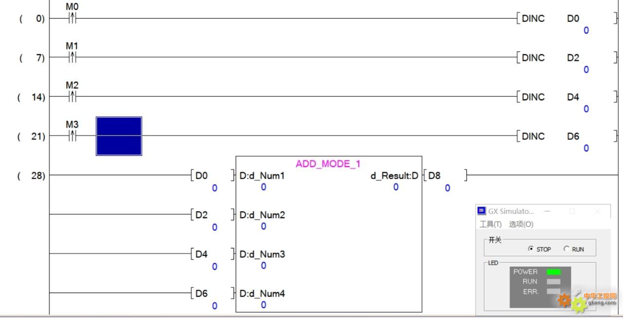

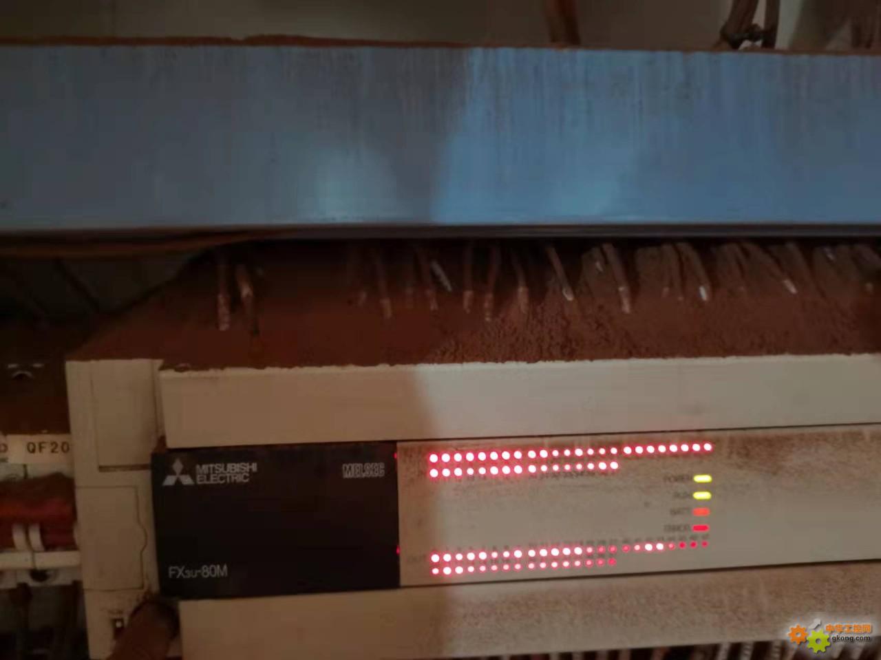

不好意思是6条线,这贴数据有笔误。在程序运行上计数还是正常的,每十个产品1组运行,都没有问题,就是读到触摸屏上就有问题了。我看PLC计数动作,接触摸屏的PLC根本就没有接进去,不知道如何计数的。因PLC太脏我不敢动。怕引起停线风险。

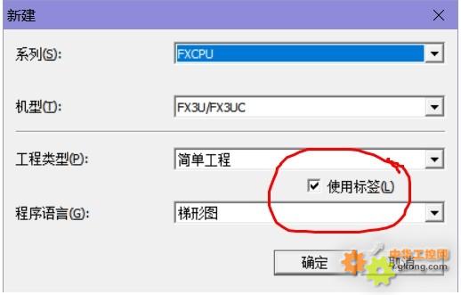

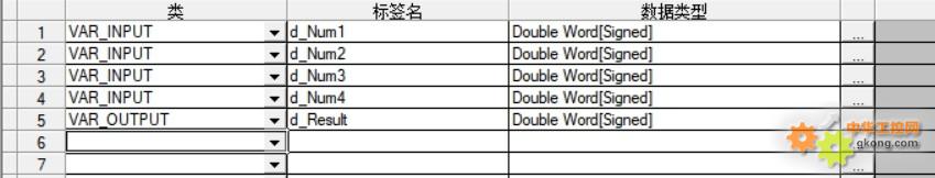

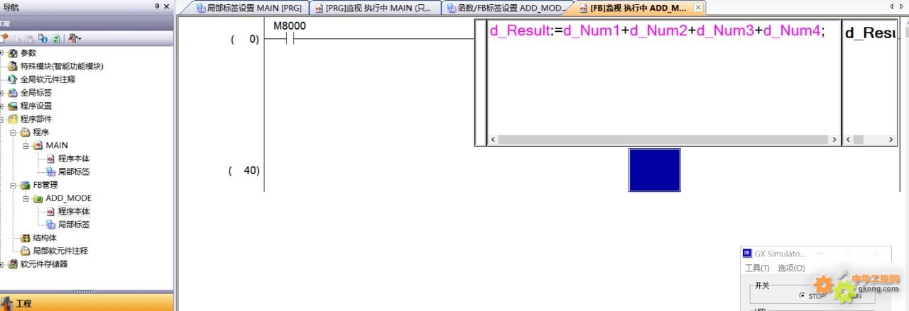

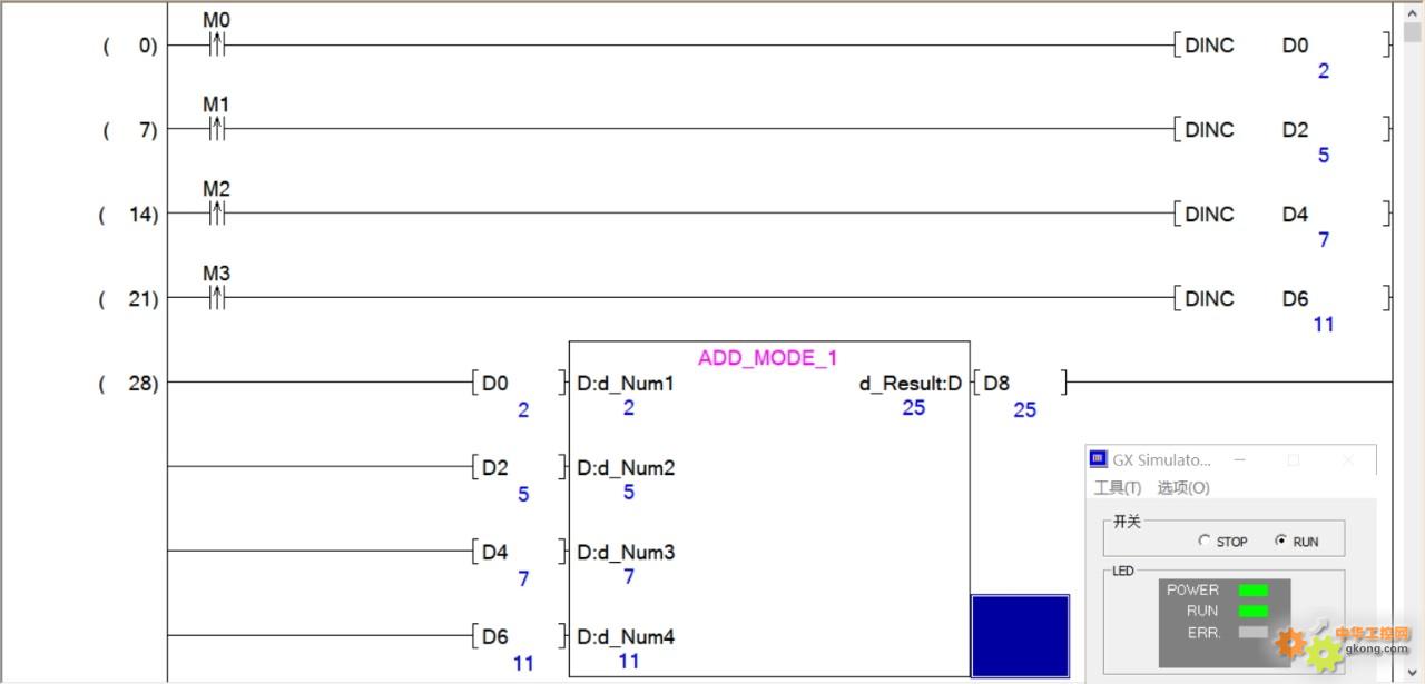

三菱的3U可以自己做函数FB啊,里面做个A+B+C+ D的加法,输出一个结果,这样你每次都在输入引脚上累加就行啊

脏成这样都不打扫也是没谁了

我在想你这plc上面灰都成堆了,PLC没坏掉吗,而且你们是不做检修清理的吗

这个指令编写很好,简洁明了适用。

是呀,我也惊讶的。我问生产和设备的人员,都说不管。我也是晕了

怀疑你的设备是木制家具厂的,这类的工厂一般不设置专业的电工或保全工,设备基本上动不了才会找人修的,你单独买个一体机来做计数统计算了,那样省事省心
