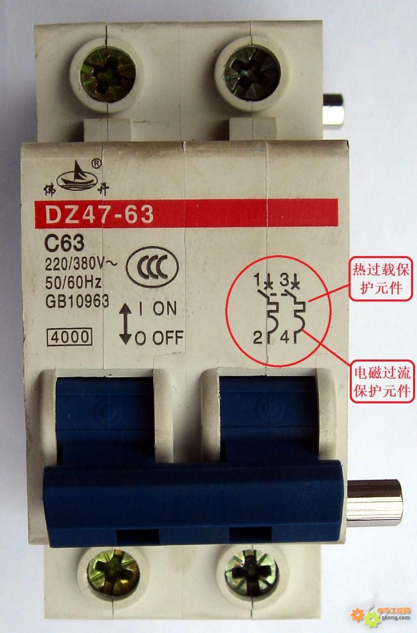

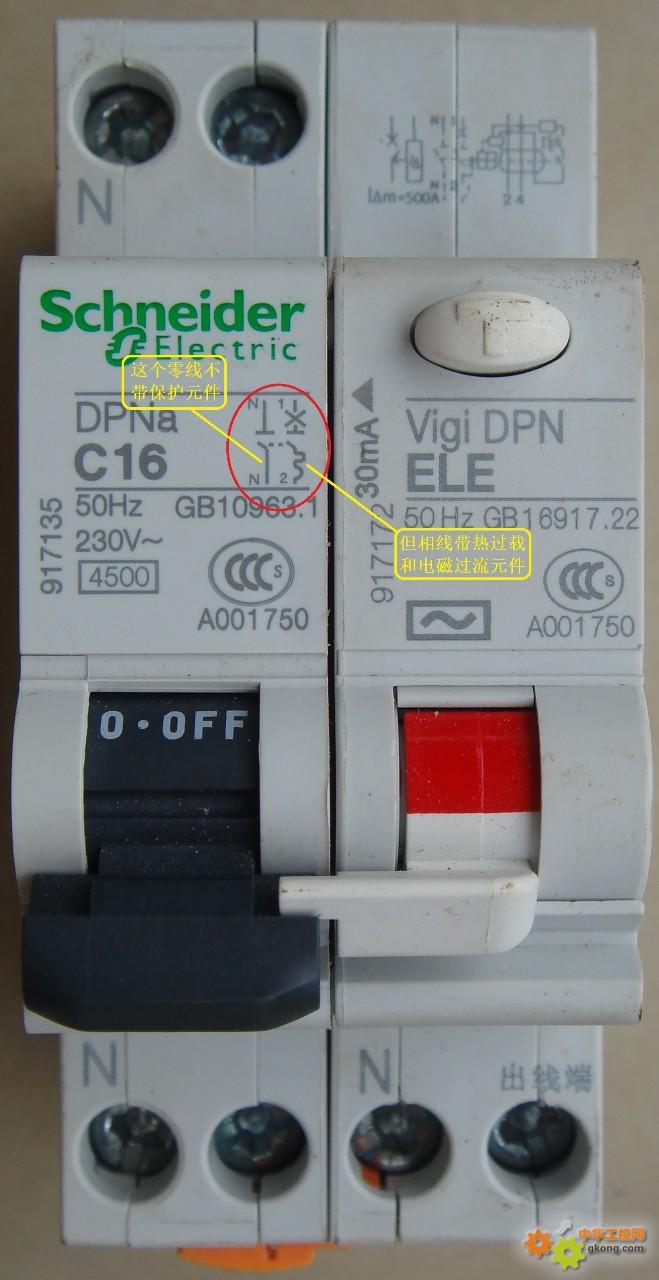

微断里面,2P是两极同时断开的,1P+N零线是不断开的,跟省成本没什么关系;
这个不一定。
1P+N中,零线可断开,也可不断开,但与2P的
主要区别在于零线是不带保护(热过载、电磁过流保护)元件
