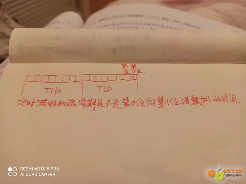

#14楼
请教大家,这个机器周期是不是这样理解的,谢谢大家
此帖发自论坛手机版

发表于:2022/2/19 9:06:14
#15楼
以下是引用刘永宏在2022/2/18 22:49:16的发言:
1,对于89系列,是。
2,对于某些(例如1T单片机),不一定是,看你设置。
3,做个长些的秒类加程序(如几百秒,看其实际的误差),你就很清楚了。
4,定时器确是单片机重中之重,定时中断满足使用下,宜尽量短,少。减少对主程序干扰。
例如,用的是T0,在需要用到才令TR0=1,在用完就TR0=0,关T0。而不是书上一来初始化就来TR0=1。当然,刚开始不必苛求。
5,新问题另开贴会有更多人关注到。
