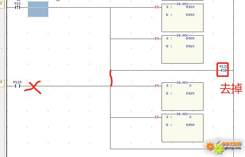

今天问题解决了。。。。。原来是永宏plc要在pc上设置运行后才会通电运行。。。。。。。。。我之前调试程序的时候把运行关了,看到run灯慢闪才明白过来。。。。。。表情

之前用的台达plc可以外部启动,结果换永宏的懵逼了

#23楼
以下是引用3203589163在2022/2/5 9:56:26的发言:
如果没有运行,那么应该在PLC里面操作也是不成功才对呀

#24楼
可能楼主在切到屏时忘让.PLC运行了

#27楼
永宏只要不是在线编辑,写入后就得点下PLC运行

#28楼
改成这样就行

#29楼
这样改
