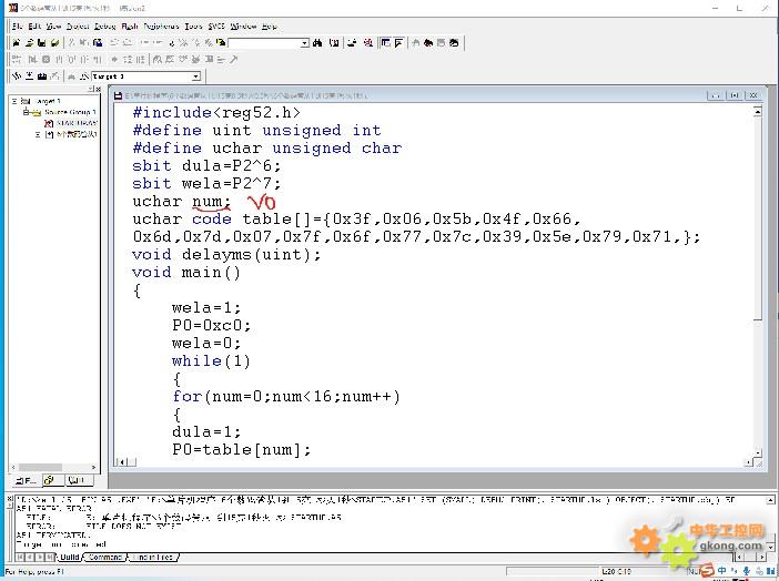

问一下师傅们,我把程序中的num换成v0或D0,左边怎么就提示出错?把v0戓D0换成num还是出错?怎么回事?谢谢大家

以下是引用刘永宏在2022/1/25 13:20:46的发言:
多数是细节问题,标点符号之类留意下。

这不就是数码管显示程序吗?逐条语句检查就行了
出错信息也要给出来,不然怎么知道报什么错

回复 #14楼 kazefsh
问题搞定了,标点符号错了,谢谢

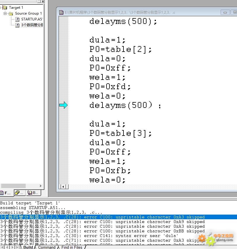

师傅们,帮看一下哪里错了,提示不可打印的字符,我始终找不出哪里不对,请师傅们指点一下,谢谢
