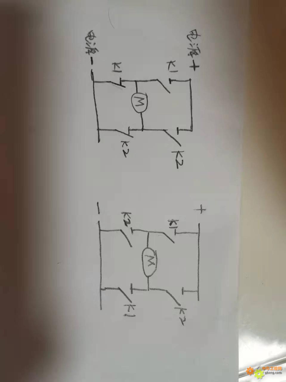

直流电机的正反转控制,建议用成品驱动模块,用继电器直接控制,转换瞬间打火会比较大,存在过冲
3604
q616602675
文章数:377
年度积分:205
历史总积分:3604
注册时间:2018/2/2
发表于:2022/1/5 21:29:42
#11楼
回复 #10楼 goldage
谢谢老哥
这是第一台,验证验流程以后,正式生产会换专用的驱动模块   防止过载堵转
好像右边的图保险。

#13楼
回复 #12楼 chengzheng
右图好像是两路常开吧

驱动直流电机有专门的驱动模块及芯片,或者用四支MOS管搭,不适合用继电器。

#15楼
回复 #13楼 q616602675
是,都是常开的。
实际一共是四路常开。

以下是引用q616602675在2022/1/5 21:00:02的发言:
是的,不过想了半天才想出来
你想出来的?我在十年前已经在电路板上见过这种接法了

以下是引用bnnyygy在2022/1/5 20:49:51的发言:
平时不努力,蛋疼了吧
这种比较常见
平时不努力,蛋疼了吧
这图使用啥软件画的?

回复 #18楼 woshigoutou
EPLAN.
比CAD好用
