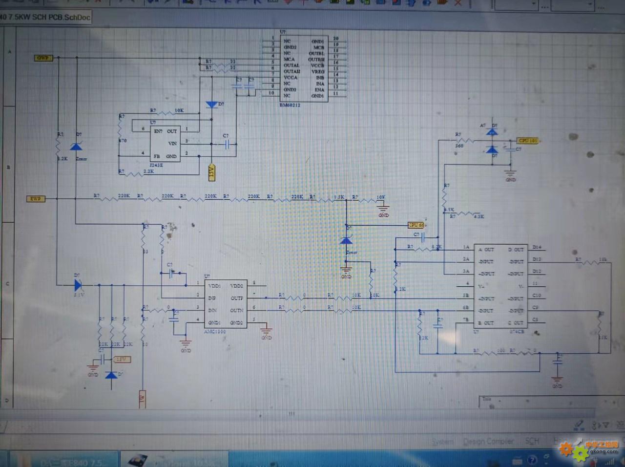

没买到模块,寄给客户了,没有机会画图了

以下是引用蛇会大学在2021/12/16 15:29:39的发言:
以下是引用wangjlcs在2021/12/16 14:38:04的发言:
以下是引用蛇会大学在2021/12/16 11:03:59的发言:
为什么不装上模块再试,拆了模块试机没什么意义
看来你是不懂修理变频器,驱动电路坏了要不带模块测试好驱动信号正常再装模块试机,这样就不会炸模块;不确定驱动信号修复的情况下装模块试机有可能会再次炸模块。
像你这样左测右测,一个月能修多少台?
我一个月修三十多台,同事都说我修得慢
会修的人自然知道如何避免炸模块
切主回路加限流电阻呗,但有时模块冷门,还没买模块修驱动电路时就需要不带模块试,况且有的机型上了模块就挡着驱动电路了,咋修,把模块接线连到电路板也麻烦吧

学会无模块屏蔽,和装模块后试机,都有道理,都是好办法。快速修复是硬道理!
法无高下,取长补短,互相学习提高,才有道理。
模块连线多,屏蔽连线少。屏蔽须找点,模块直接连。说不上谁费劲谁省劲儿,具体情况具体对待。

回复 #7楼 wangjlcs
主电路不加电不会坏吧
