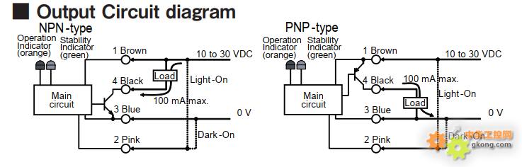

传感器用NPN类型,PLC输出用低电平,我习惯这样
因为有的电源模块本身外壳和直流负极是连通的,这样接到设备上时,设备箱体也会和直流负极连通,如果选用PNP,在传感器有输出时,若不小心把传感器输出线搭住外壳,传感器就烧了,而NPN没这个顾虑。
