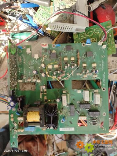

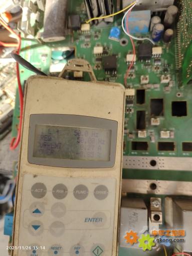

回复 #5楼 xh00783

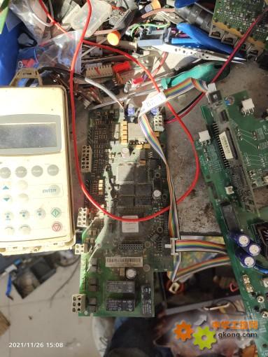

这是外接信号发生器给脉冲,测试输出对吗?

#12楼
还要外加脉冲?加个电压就解决了

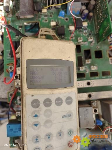

#13楼
回复 #10楼 273829470
就是这样
就是这样

#14楼
回复 #10楼 273829470
小功率的也可以

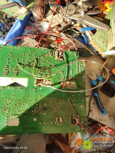

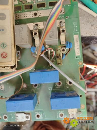

#15楼

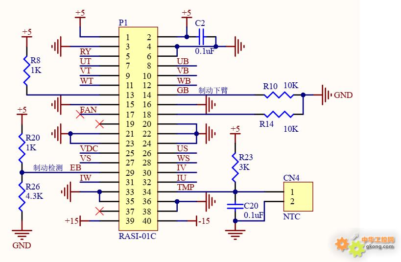

拆掉小立板下面的3个22Ω电阻,分别短接UT-US,VT-VS,WT-WS

回复 #13楼 xh00783
这个桌面一看就是高人

#18楼
我每次是短接那个大立板,还挺麻烦的

你好 小立板下面哪里有3个22欧姆的电阻啊
