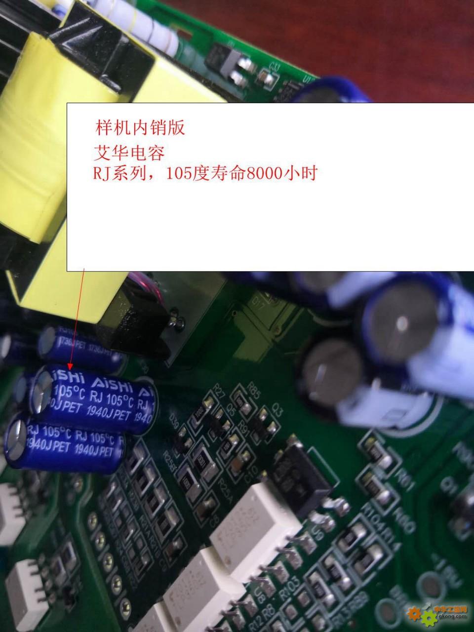

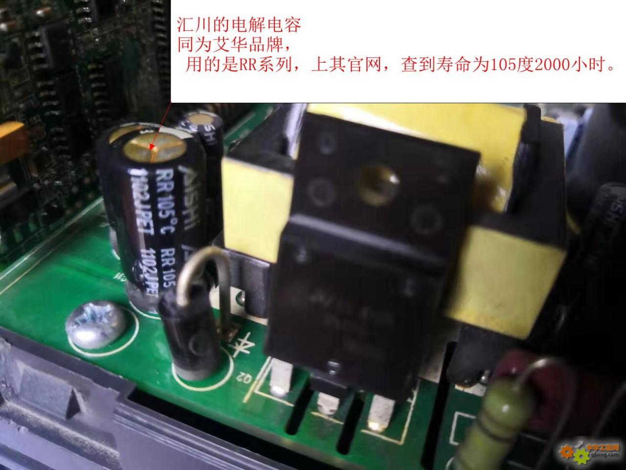

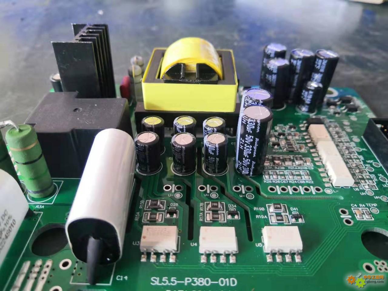

看到大家都是装上变频器,用了不行,才想到换品牌,
我想介绍给大家,怎样预判变频器质量,不走弯路,
1.从硬件上看,看驱动板上用的小电解电容,正规大厂的电容,根据上面的型号,在它的官网上,马上查到寿命。
2.看开关变压器的大小,与其引脚端的漆包线粗细,
3,看PCB的厚度
还有其它许多方法,一般,从这三点,基本上能判断出来,劣质产品,在每一项上,都是最差的。
还有最简单,能直接测试软硬件的方法:
你给变频器接个电机,在电机运行到50HZ时,直接短路其中两相,看能否保护,
这个比短路变频器输出三相,再开机,或者,开机后,同时短路三相,要求更高。
