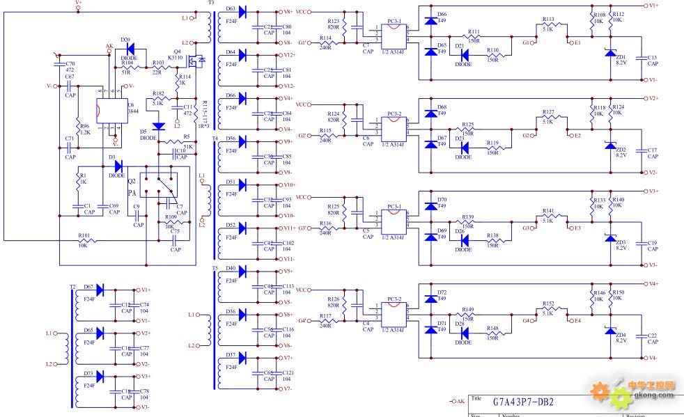

#10楼
以下是引用MU9697在2021/10/20 16:07:48的发言:
以下是引用kazefsh在2021/10/19 21:14:46的发言:
运行中当然上下桥会不一样,占空比互补。
你看我标红色的电压一致 黄色不一样
上桥一样 为什么一个模块内会出现两种不一样的电压? 7.2v 1.8v

#11楼
回复 #10楼 MU9697
驱动供电电压检查了吗?

#12楼
以下是引用1326893350在2021/10/20 16:48:32的发言:
驱动供电电压检查了吗?
光耦供电都一样 可是出来有的是7.2v 有的1.8v

#13楼
回复 #12楼 MU9697
用示波器看看呢

#14楼
回复 #12楼 MU9697
驱动电路肯定有问题!

#15楼

发表于:2021/10/27 18:41:54
#16楼
仔细检查一下!电阻;电容;光耦;电解电容;二极管;稳压二极管;插件等等。
