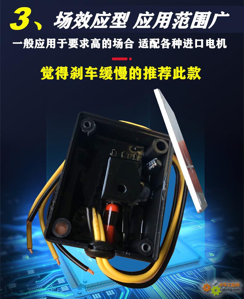

能耗制动直流电源模块!

单相整流的刹车模块

我只能说时电源模块,其它我不知道。没用过带电气刹车的电机。
话说这个电气刹车是不是类似全波整流的能耗制动?

有个抱闸线圈、直接给那个线圈供电的、电机切断直接刹车盘动作

就是一个刹车控制模块。

煞车线圈供电电源,AC转DC60V--90V供给煞车线圈

1)根据输入与出厂之间的电压有效值,可以判定为半波整流。其输出电压有效值等于正弦交流输入电压有效值的0.45倍;
2)一般情况是:电机运行时,刹车线圈供电;电机停电时刹车线圈失电刹车。

电机内部可能有类似的抱闸线圈
