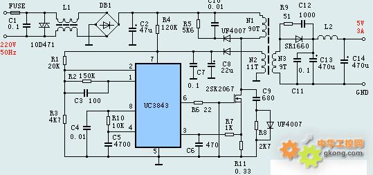

#11楼
1.芯片单独上电,确认芯片好坏。如坏,更换。如好,继续以下步骤
2.用可调直流电源逐步调大电压,确认反馈是否正常。不正常,查反馈。如正常,继续以下步骤。
3.检测是否次级短路,如正常,继续以下检查。
4.变压器,如正常。继续以下步骤。
5.换人

#12楼
回复 #7楼 619296505
串联改并联,有可能限流导致的。怕灯泡耐压不够可以两并两串

#13楼
根据下面的这个图,重点检查R6,R7,R8,R11,C9,UF4007这几个地方。特别是R6变质后,非常的容易炸管。

#18楼
我用可调电源16V给7脚供电,用45~90V给高压供电(可调电源或者串电阻),可以测试稳压回路是否正常,也不容易炸管子
正常45-90V电流30-50mA,太大可能负载短路或者变压器短路
