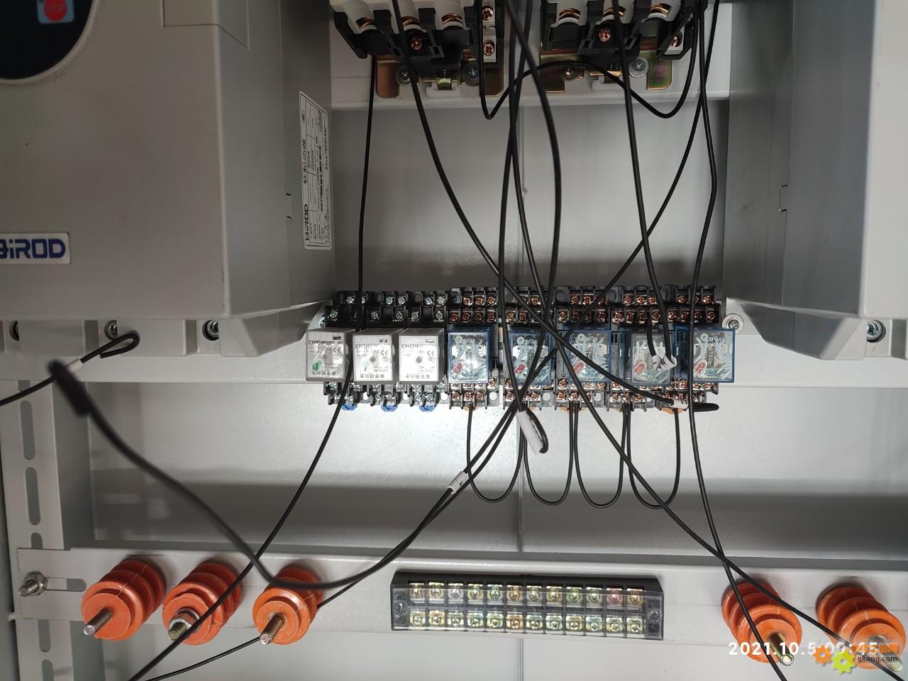

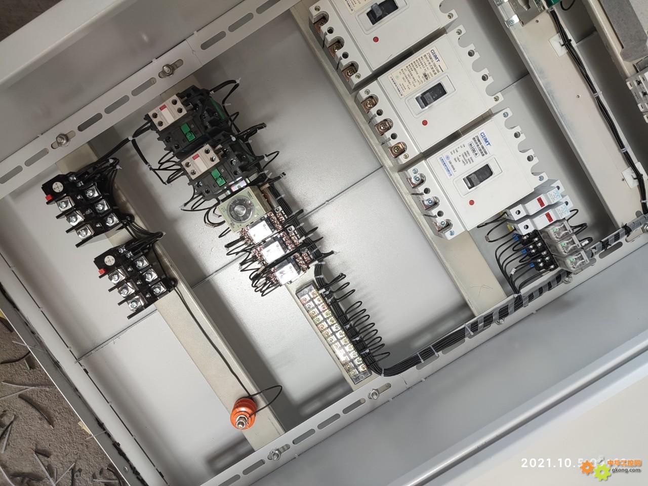

以下是引用知道一点在2021/9/12 19:08:55的发言:
这个控制柜没有图纸,拉进厂工人将中继插上,你倒是问问那个插哪儿。
闲着没事,检查线路是否接对,相序有没有反.....还算顺利,可这个定时器啥时工作?
你先猜猜,那个图是正确安装位置
挨个操作,发现排风停止按键按下,“嗒嗒嗒....”定时器灯闪不能工作。
电话问得是要延时断开,现场工人告诉,循环风机要延时断开,否则那么热的烘箱啥时能将温,局部温度会很高烤坏东西
有数了,两个风机反了,控制对象反了
先解决控制,定时器用的是普通定时器,要想延时断开,就要先锁住断开信号,停止按键一定是开点按键,一看果然,除了这个停止按键是NO,其余停止按键都是NC。
好在,线号清楚,按号查找,很快找到自锁位置,定时器插错位置了,调换后,功能正常。
再调换接触器热继,最后调换电机线。
哦 最后调换的是按键标牌表情
一天就这样过去了。
不同元件插座一样早晚会出问题 我都是这么避免的。
这里有交流继电器,直流继电器,还有时间继电器,交流直流继电器插座不同 柜内继电器没有插错机会

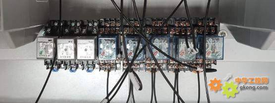

回复 #23楼 超级大手
首先你这是不装继电器可能配错线
第二500km运输不怕继电器掉落?
第三左边继电器装右边也是可以的,除非你扣押备件
使用统一器件是标准化生产的需要,插错器件是现场人员头脑简单,能插就插不问因果。
