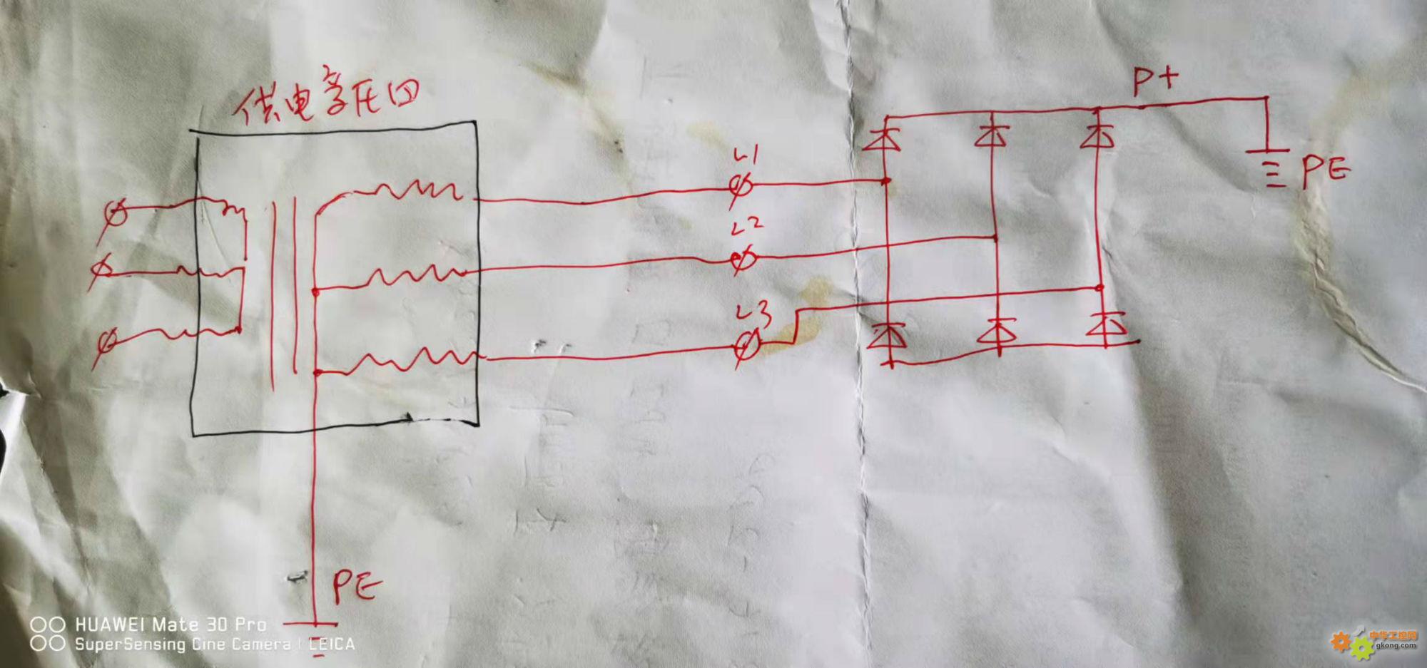

你问为什么,很简单,因为你接错线了。
接错线为什么会炸机,看下面的图就清楚了。

把+接成地,会短路的。当然会炸

有没有人试过把接地接到负上面会怎么样呢

好多年前公司一个老司机把ABB变频器LI L2 L3与UVW接反,通电烧成渣了表情扣了一个月工资,记大过,那个变频器快百十来万,1米多高,型号功率记不太清
