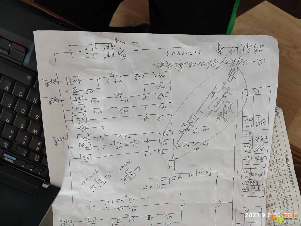

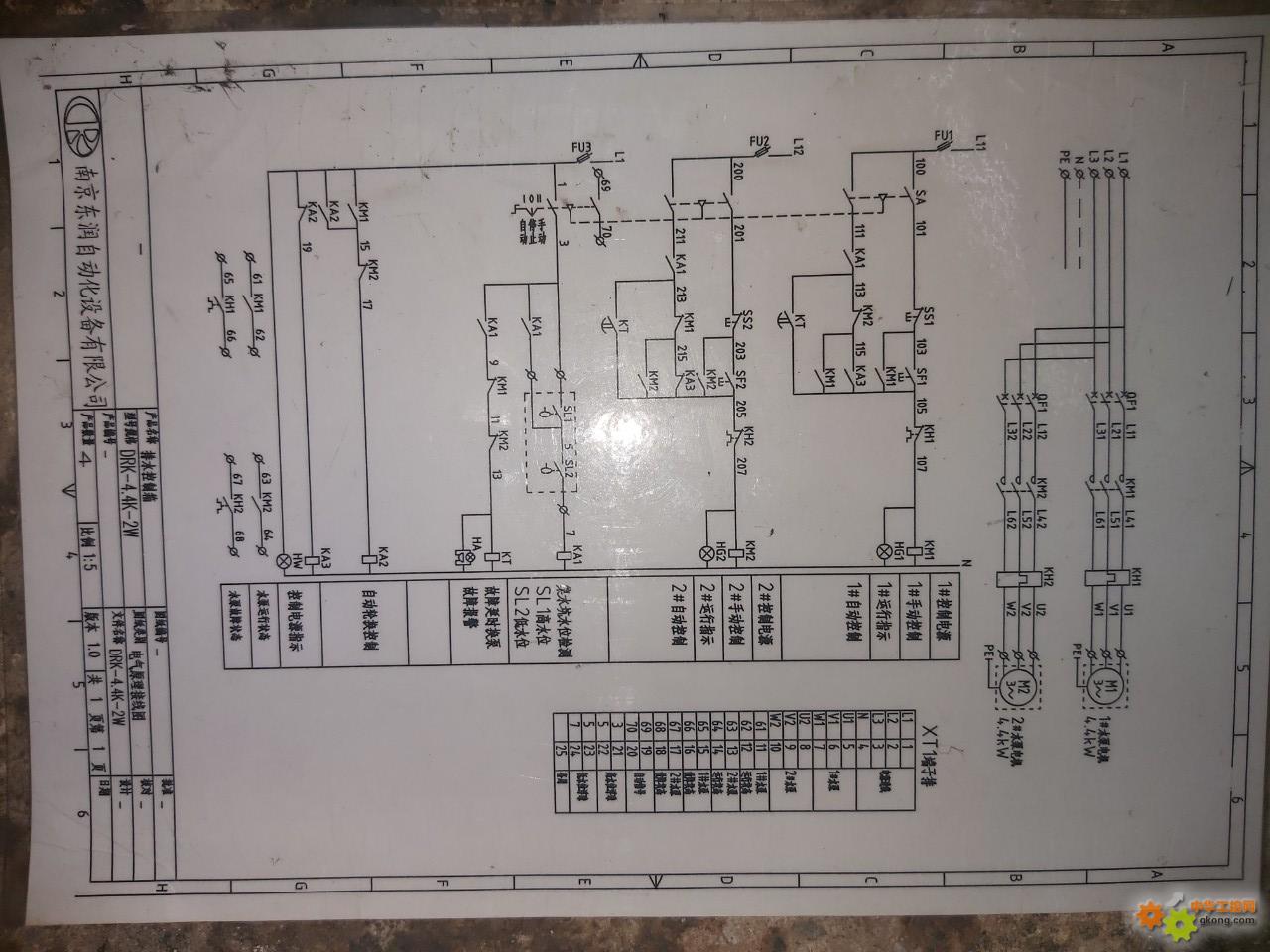

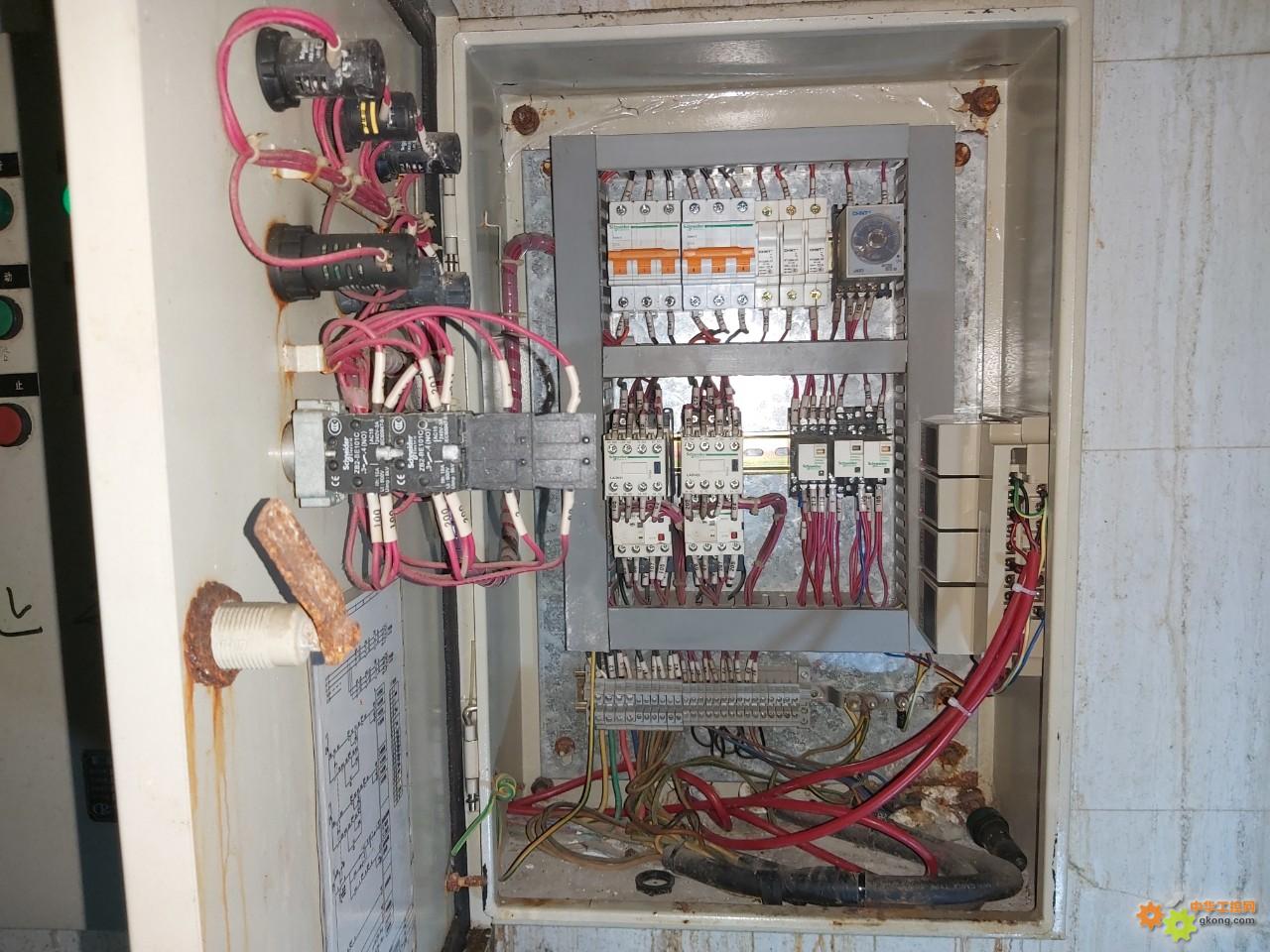

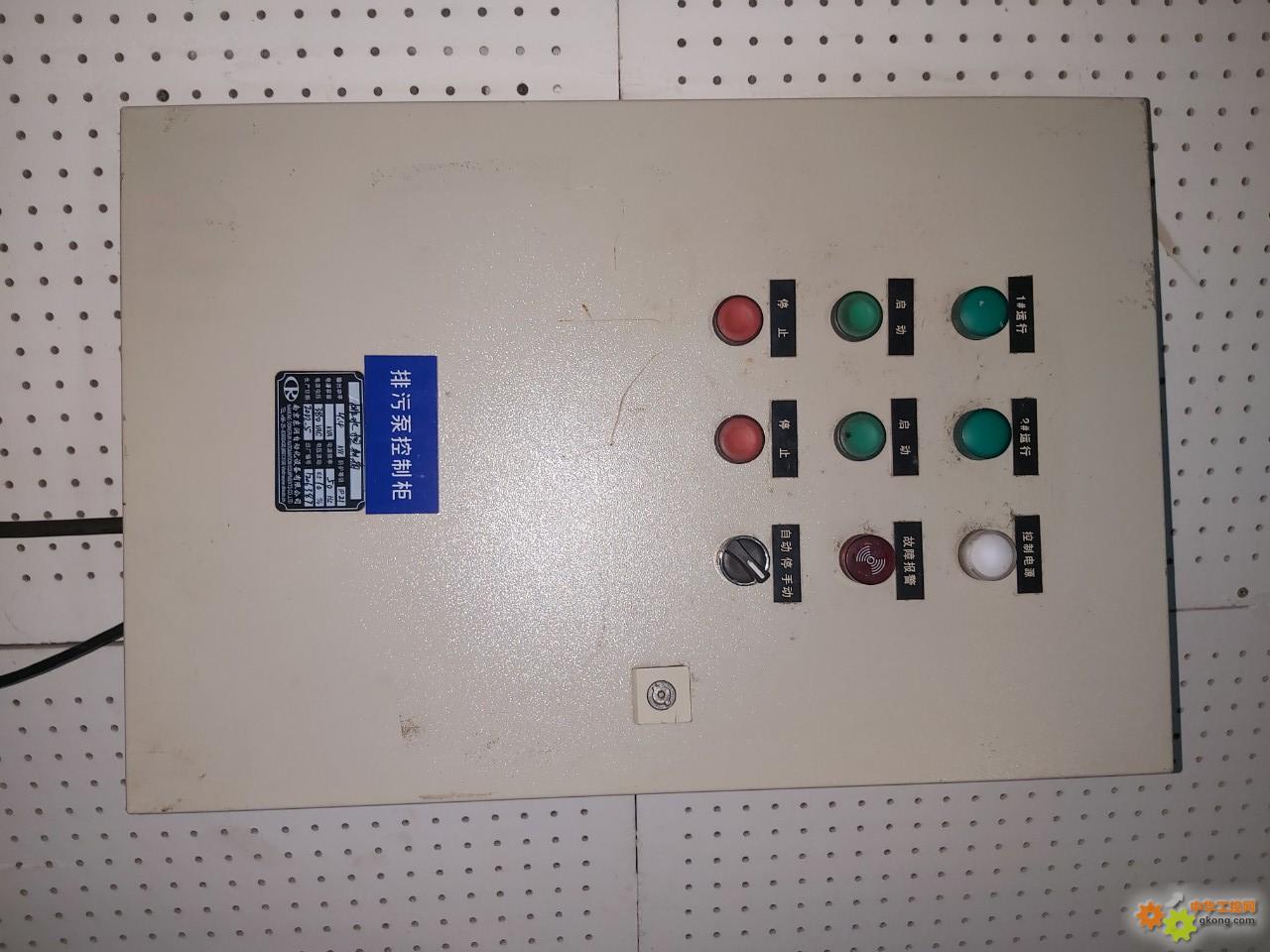

2060
whndsdsb
文章数:63
年度积分:122
历史总积分:2060
注册时间:2014/2/5
发表于:2021/9/5 9:05:06
#12楼
原控制用的是浮球,故障率比较高,改成用电极式液位继电器控制了。
