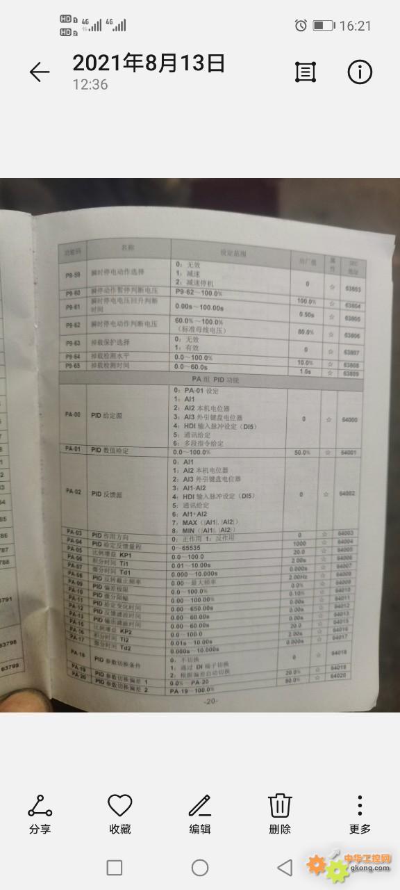

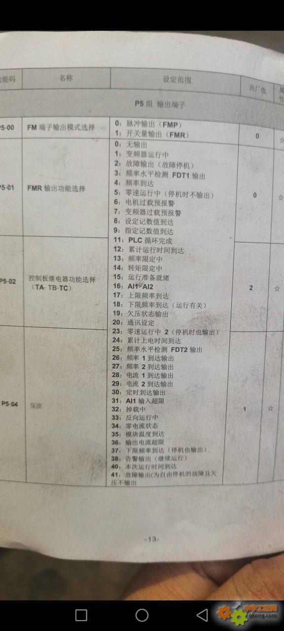

#13楼
压滤机自动拉板变频器继电器输出给plc  信号控制变频器自动正反转
就是当电机正转时遇到压滤板电机堵转然后变频器继内部电器给plc信号 然后plc 控制变频器反转
反转一会后电机又堵转  然后又正转   如此循环    变频器用的是acci
