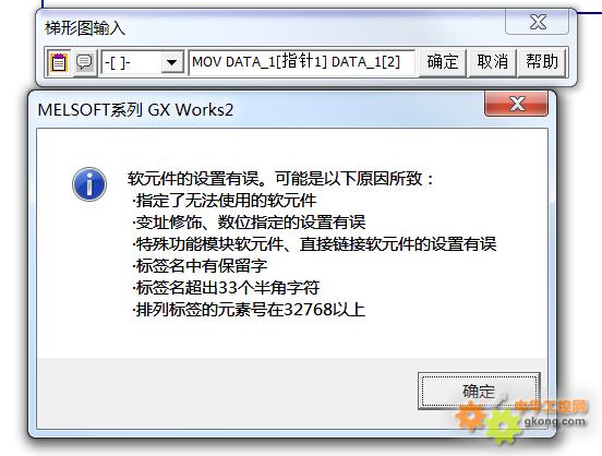

刚才试了下,GX WORK2好奇怪啊,
数组下标还不能是变量,只能是阿拉伯数字?

回复 #12楼 bnnyygy
嗯,定义长度可能应该是固定(非固定可以用变址),但不影响下标循环寻址。

数组长度可以不固定?
