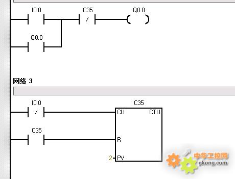

发表于:2021/8/10 10:03:31
#11楼
可以用计数器试试看
大神指点下对不!
[此贴子已经被作者于2021/8/10 10:13:18编辑过]

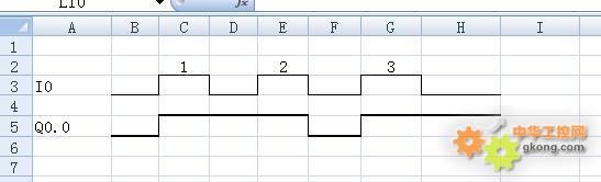

#14楼
以下是引用13721471034在2021/8/10 10:03:31的发言:
可以用计数器试试看
大神指点下对不!
欧姆龙的结果是这样的,西门子的忘记它是如何计数的了,如果也是上沿计数,那结果也是这样的
