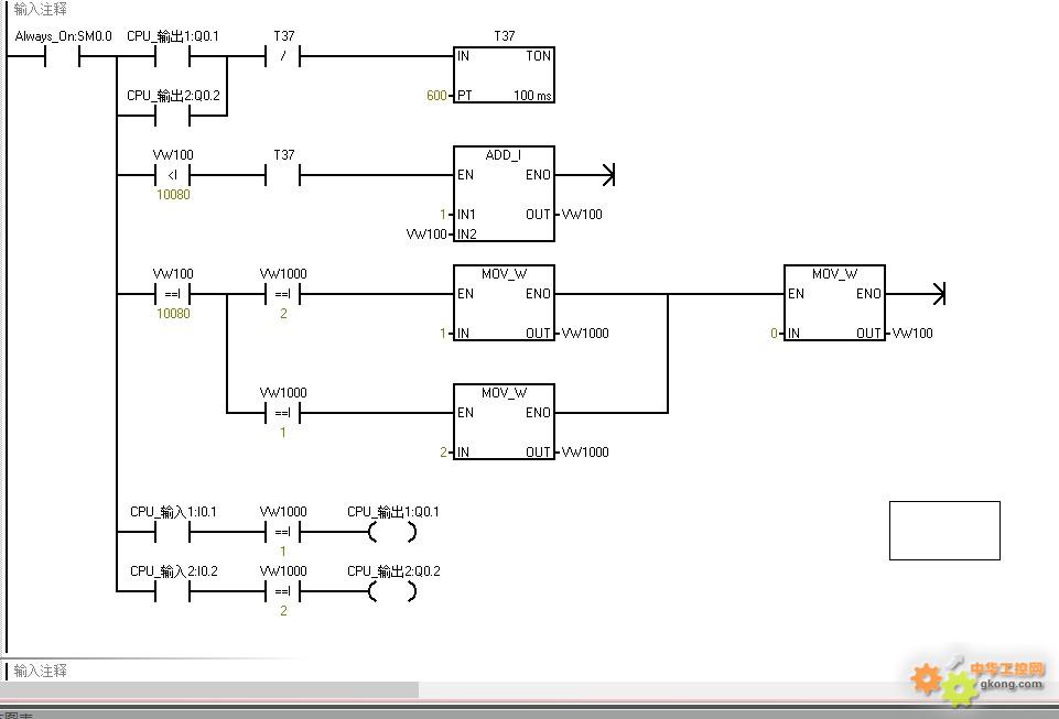

#10楼
给你个思路,利用系统时间上升沿做触发,每个0分触发一次就好了

#11楼
读取PLC时钟,做比较吧,这样比较省事。

#12楼
定时器加变量叠加,变量可以无限累加

#13楼
希望这个思路能帮到你,可以N个泵轮换
