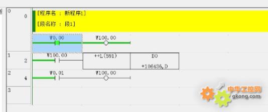

有重复使用线圈警告最好,没有也没办法,只是出现问题可能查起来费点事。
8楼据的这个例子
前一个w100.00 条件满足,在其后用到的就按on工作。
后一个w100.00条件不满足,在其后用到的就按OFF工作。
如何第2行在子程序,又没有被调用,啥情况能想出来吧。
用set/rset(包括mov)做程序比用out容易接受,查起来问题也容易些。
