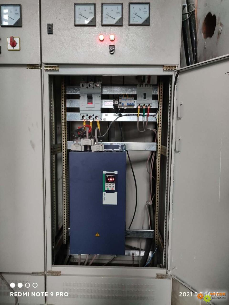

需要解释的是,这个包装前储输送系统必须是可调速的 是设备厂家必须想到的 料位传感器他都用了那么靠工频动作能完成前储吗 不需要考虑一下产品是颗粒状或是粉末状及干湿度吗 直径接近两米的旋转体用132kw的电机 我说用变频 设备厂家说不用 220kw电机它门都用软启动器,闹了个红脸 最后发现确实不行才换了变频 还得厂家买 说他们买的好 用户买的不行 还让我给接两个400安接触器作旁路
