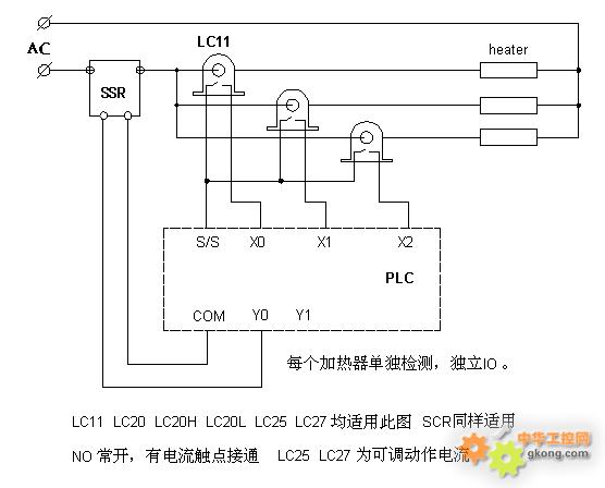

先装一个检测灯是否有电流的装置,灯电流小 用LC20H-0.1A  大于AC0.1A 触点接通 ,触点接PLC。
参考下面这个检测加热器的接线图
