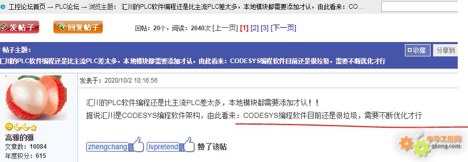

#19楼
你的另一个帖子把汇川codesys 喷的不要不要的,这个帖子又把它捧的不要不要的,
