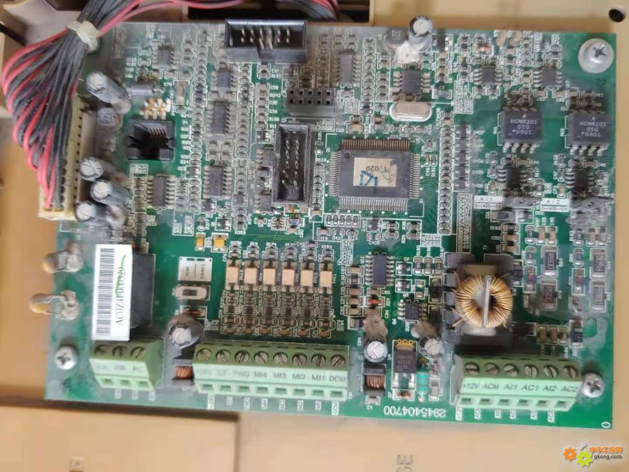

这个版本好奇怪!强化隔离了输入模拟量,但模拟输出2个通道没有了!
你可以用变频器调试软件Delta VFDSoft读一下,看读出来的参数是什么?笨点的办法可以对照F系列通用手册一个一个参数看一下,是否能改参数。
看后面电路结构应该只有2个模拟通道,AI1、AI2应该是模拟电压输入通道,AC1、AC2是模拟电流输入通道,电压或电流选其一。电位器接+12V、ACM、AI1。你可以用万用表测量一下AI1、AI2、AC1、AC2对ACM的电阻,AI1、AI2应该大于10k欧姆,就是电压通道。AC1、AC2应该数十到数百欧姆,就是电流通道。
模拟输出通道大概率电路还在,只是没有引出来。
胆大也可以买一块F系列控制主板换上去,注意功率。
其实就几个千瓦的变频器,没必要折腾了。

控制板上个高清大图,多来几张,看看这个奇怪的版本!

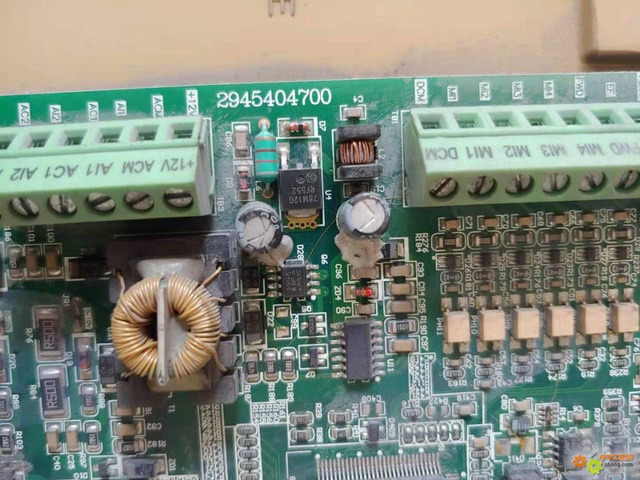

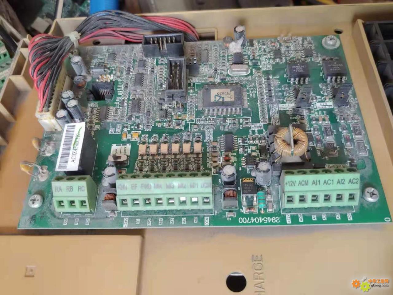

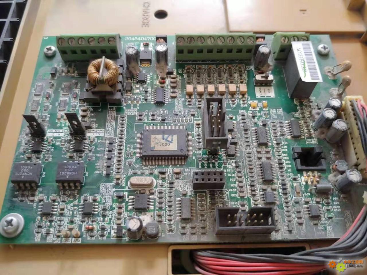

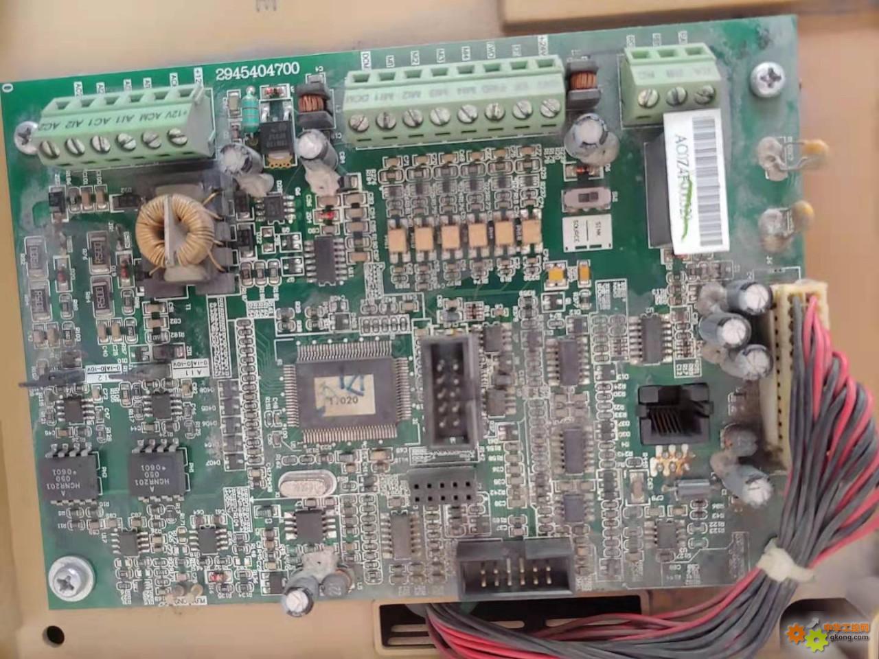

回复 #11楼 lvpretend
