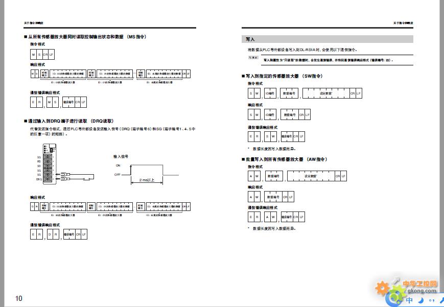

中文的资料KEYENCE官网上也有的,但楼主的问题主要在于三菱Q PLC内关于通讯的编程,RS1A上通讯指示灯不闪,排除接线上问题,那就是PLC内程序没搞好;

无协议编程实现!这个基恩士DL-RS1A通信协议不是Modbus。之前做过FX5U和它的通信。

比如,按照这样的格式编写程序就是,这个程序难度不大,谈不上说是搞不定就要换硬件的:

非常感谢您,是的 按着这个格式,主要是小弟看不懂它这个编程格式
