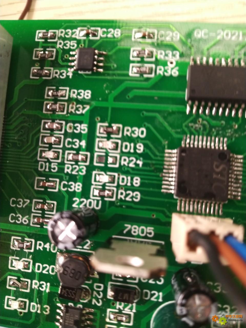

也在调板,烦了,上来吹牛。
为什么大家觉得贴片难焊?
我觉得比直插更好焊。
如上图中间R24,
先上一头锡,焊时熔化,把贴片一放就固定了。
[此贴子已经被作者于2021/3/25 11:37:18编辑过]

不需要一头一头焊的,先把焊盘上锡,直接就焊上了,尽量用0603的料,0603是最好焊的。

手工焊接? 很费时间,可以去弄个回流焊炉子,钢网才50块大洋,速度快多了。
