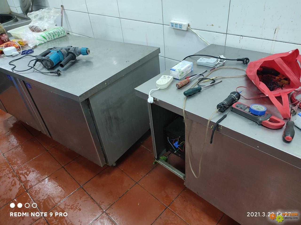

看示意图仅仅是个温控,没必要加时间锁,再说了解锁也麻烦

以下是引用towngas在2021/3/23 8:01:55的发言:
几天内三台冰柜到犯了同一个病

您可以看一下温控是否有通讯口连接着,如果仅仅是单片机芯片(封装好),程序加时间锁的极少,无通讯口这类封装芯片单片机处理现场都无法烧制程序;当然也可能是我见识少
没有  一般有时间锁的都有电池 这里没有  估计那个单片机是事先写好程序的  不可能三台冰柜几天内都不工作了
一个温控根本用不上单片机
