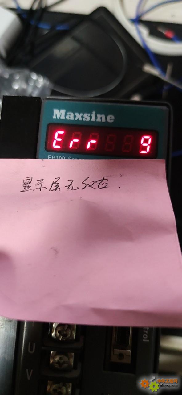

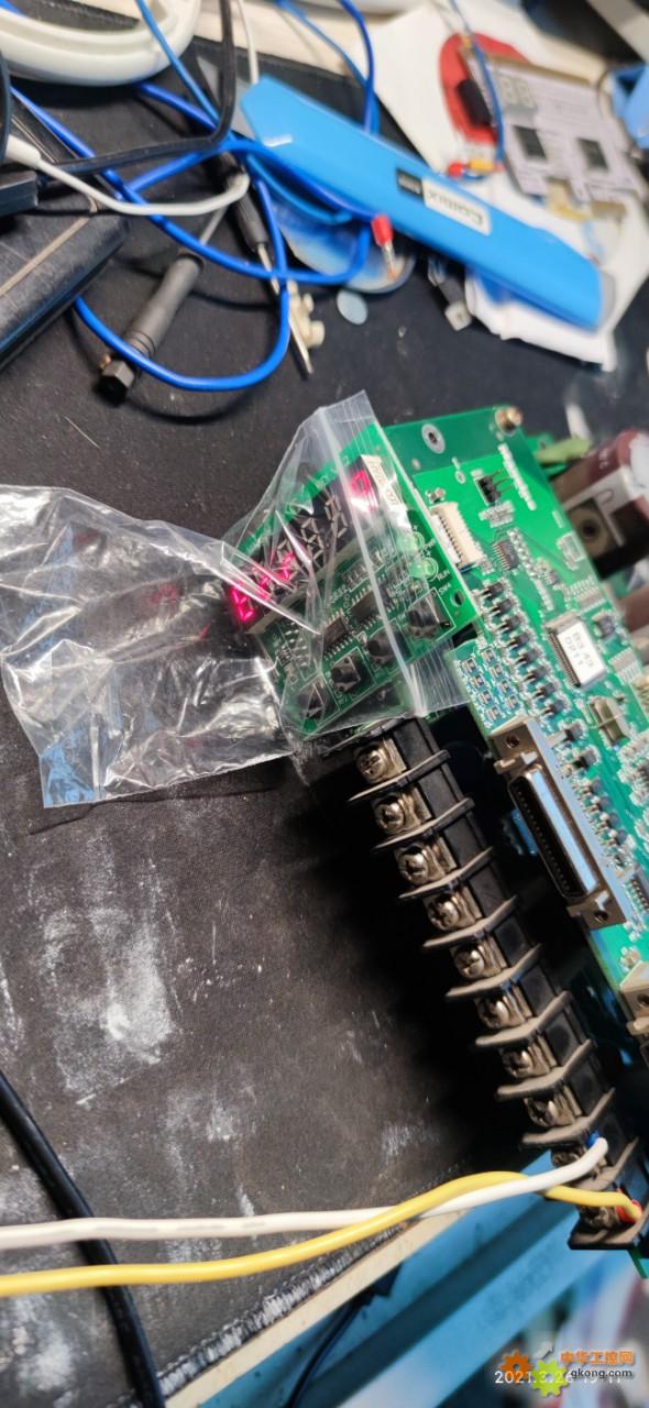

发表于:2021/3/26 21:06:04
#14楼
电源IC损坏,换了就好了。。1.72/个,买了4个,才换了一个就好了。
型号为:TOP244YN.
