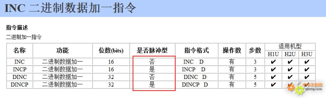

回复 #8楼 知道一点
我记得是这样的,不知道有没有搞错;表情
这个是汇川的PLC,同三菱一类的;

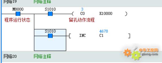

我又去测试了一下:
1.直接OUT C0 K10000的话只有上升沿会触发;
2.用INC C1的话会每个周期加一次
看来是我自己记混了。。。。。。。

我也认为是每个扫描周期都会计数,所以我前面的回复是应该会多计。
不太了解这类PLC
但最好还是采用上升沿

请注意你引用的指令是【二进制数据加一】,不是【计数器】
与OUT C0 K10 有啥区别?搞清楚就好了。

你的问题可能在X12信号太快
也可能清C0时机不合适,目前看程序只有C0计满30000自清,X12又是不受控的给C0信号,程序看着不合理。

你加一个上升沿可能会解决的

多半是扫描周期过长,计数频率过高引起漏计的
