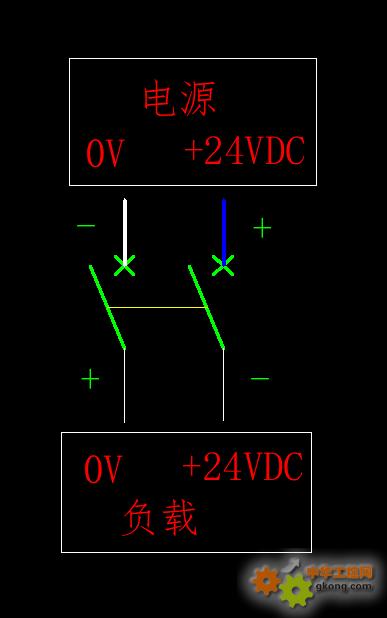

以下是引用老兔子在2021/3/5 20:58:55的发言:
以下是引用YXBK在2021/3/5 9:40:43的发言:
第一次见这种断路器,一般看到是用单极断路器或者熔断器控制正极
另外你这个断路器有点意思,上面进线是左负右正,下面出线是左正右负。
断路器上的正负符号表示的是电流的进出方向,即右边正极进线(电流由此进入),左边负极进线(电流由此出来);下面右侧(负符号)表示电流由此出来,通过负载后进入左侧(正符号)回到电源。
不是为防止下进上出(或倒置)接错线而标注的正负?

以下是引用知道一点在2021/3/5 22:20:16的发言:
上进下进都可以,只是针对进线,出线左对左,右对右。

以下是引用YXBK在2021/3/5 10:13:21的发言:
以下是引用alan3在2021/3/5 9:52:52的发言:
官网图片,还真是这样,,,,
搞清楚了,原理直流断路器可以上进线也可以下进线,但是要注意电流的流向,所以上下的正负极需要颠倒
主要是因?为?
直?流?电?触?点?电?弧?的
原因

以下是引用10011001在2023/4/8 13:29:58的发言:
官网图片,还真是这样,,,,
主要是因?为?
直?流?电?触?点?电?弧?的
原因
网上没有讲的很详细的解释,反正就是跟灭弧有关,直流电的电弧与交流电不一样,灭弧装置里面还有永磁的,所以讲究电流的流向问题。
