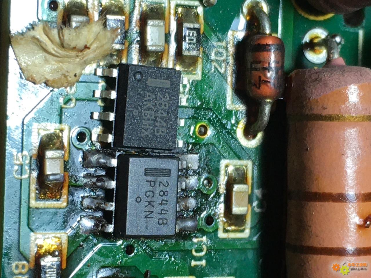

假货太多,我经历的uc2844,也是一个不对版的型号,维修时换新的uc2844,未接开关管测试,居然有占空比90%多,而正常的uc2844最大占空比50% 果断退货换店家,你们看出哪个假货吗?害人不浅呀!
