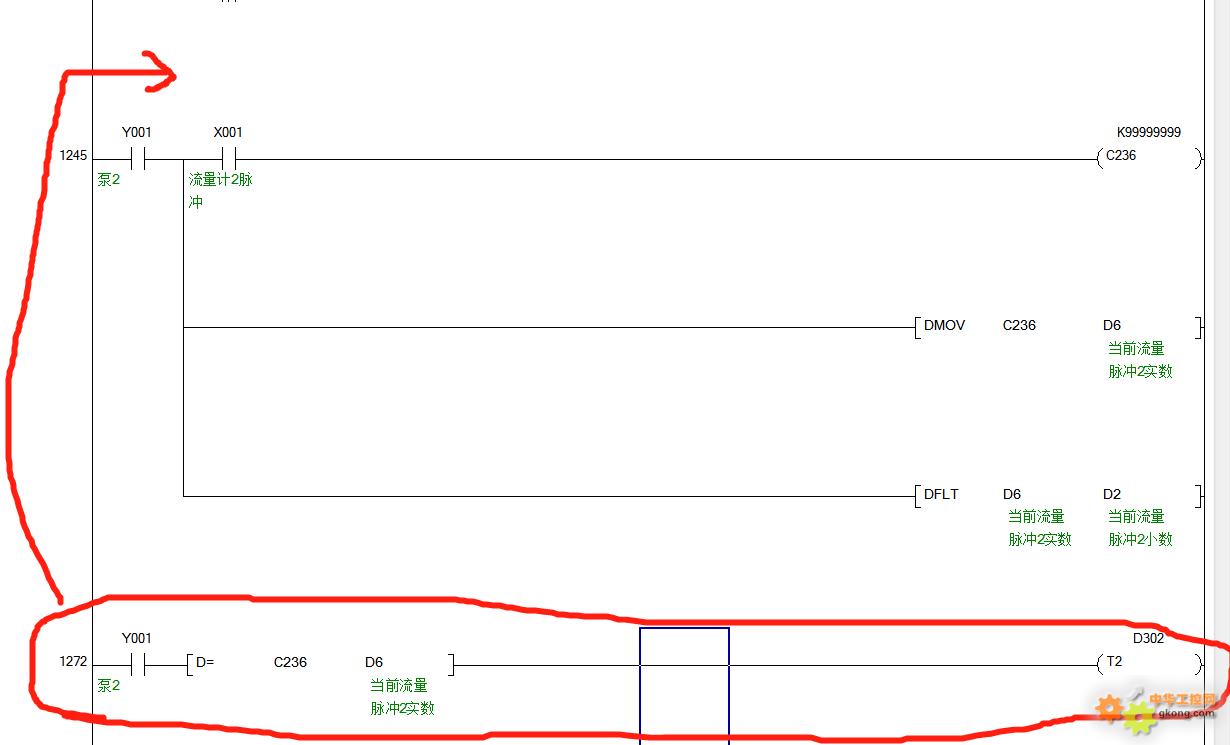

三菱PLC 3u 报警问题

回复 #8楼 超人会飞
位置错了,比较要放到传送的前面
