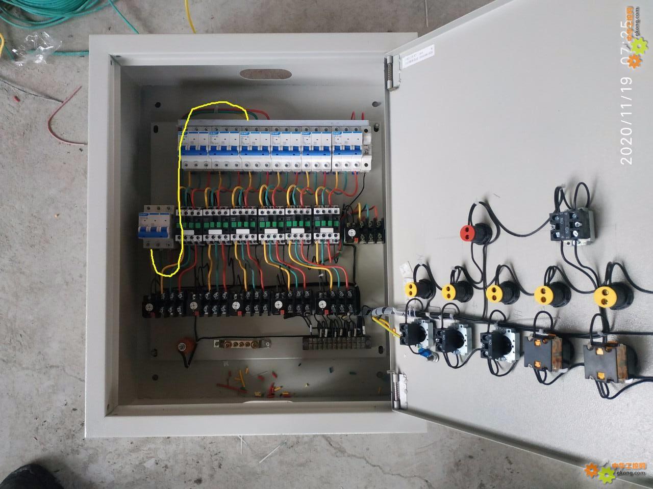

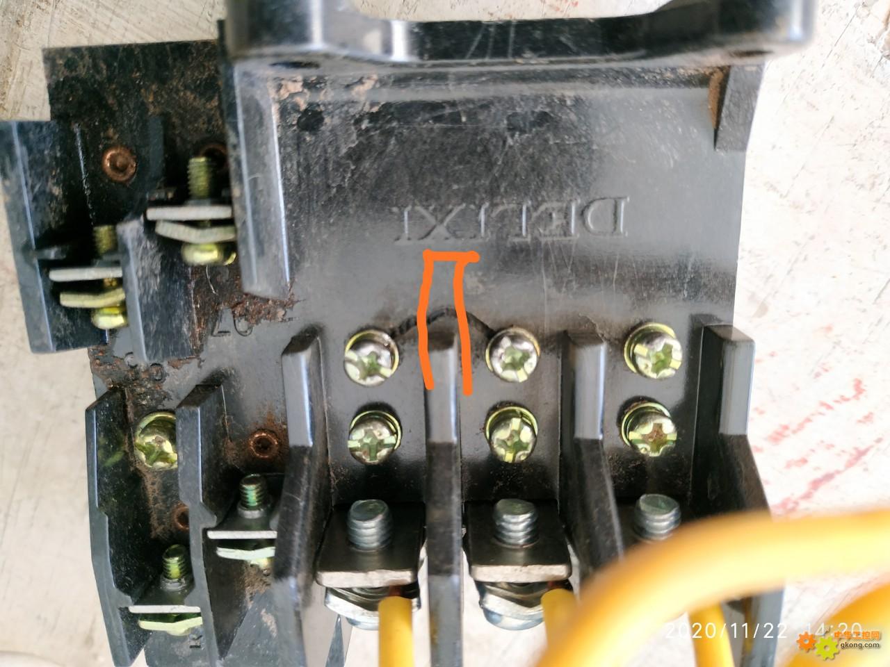

几十年前的设计 是不是有问题 几十年后 没有任何改进 全国都还在用

这样接的线?有才。

#34楼
蛇会大学
在
2020/11/25 23:13:02
这样接的线?有才。
箱体就这样大,有材只好这样接,无材怎样接?

#35楼
蜀中之首
在
2020/11/26 10:47:03
蛇会大学
在
2020/11/25 23:13:02
这样接的线?有才。
其实我也挺反对用这种汇流排 输入部分太小 几十年没用几次 你们有什么好办法吗?可以讨论一下。

#36楼
蜀中之首
在
2020/11/26 10:47:03
蛇会大学
在
2020/11/25 23:13:02
这样接的线?有才。
其实我也挺反对用这种汇流排 输入部分太小 几十年没用几次 你们有什么好办法吗?光明正大地可以讨论一下你们有什么好的办法

#37楼
蜀中之首
在
2020/11/26 10:47:03
蛇会大学
在
2020/11/25 23:13:02
这样接的线?有才。
其实我也挺反对用这种汇流排 输入部分太小 几十年没用几次 也找不到更好的链接办法 你们有什么好办法吗?光明正大地可以讨论一下你们有什么好的办法

#38楼
蜀中之首
在
2020/11/26 10:47:03
蛇会大学
在
2020/11/25 23:13:02
这样接的线?有才。
其实我也挺反对用这种汇流排 输入部分太小 几十年没用几次 也找不到更好的链接办法 你们有什么好办法吗?光明正大地讲出来 可以讨论一下 既然你们能提出异议 你们可能就会有更好的办法 异议是在办法中 产生的 讲出来 大家学习一下

#39楼
简单的一句话说四次
很简单,不凑合
根据设计选箱体,不是根据箱体凑合装
别说客户指定箱体/地方就那么大---凑合的东西上帝认可也不嘚瑟,看着起码不美观,除非真没财而解决大问题。
