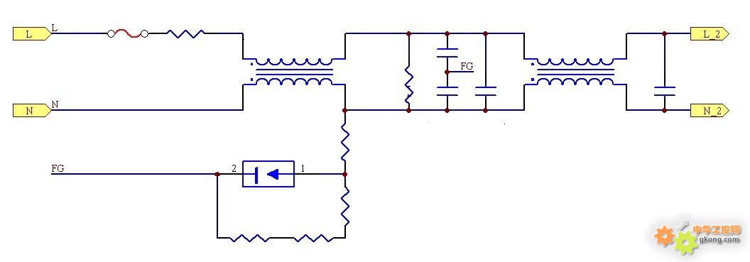

电源或者PLC的L N加入电源滤波器只要是考虑外部供电负载设备起动或者产生波峰电流时侵入供电电网会瞬时对PLC开关电源产生冲击!,加入滤波器,在其带宽范围内会有一定的抑制效果!有一定保护作用!

这个之前我也用过,我当时的考虑是,客户现场大型设备较多,大型设备开机、停机时,对于电网冲击较大,当时我的PLC是220V输入,担心电压波动较大,影响PLC,所以在PLC前加一个滤波器,其他的元件就没管了;
我这个的话,自己也不知道有没有作用。

我做电气设计有变频器和伺服才会加变频器,一般来说伺服与变频器才有加滤波器的需求,有一些水货看到了,不管三七二十一,直接在住回路加一个滤波器,给开关电源与plc供电

我给你们普及一下吧,PWM脉宽调至开关电源的滤波电路大致都是这样的,
,比如我们保定华力电源与明纬电源均是这样,这个电路是抗电网对开关电源出现的的干扰,比如浪涌,尖刺脉冲等,但是有一部分电网干扰会通过地线串到PLC的其他部位,干扰看不见摸不着,还没规律,故为减弱电网干扰保障后一级设备,通常都加上滤波器或我们自制的抗浪涌四级脉冲群四级的滤波器,这样双保险而且使用寿命长,出现故障率低。

一种是同向绕组,一种是是异向绕组。
