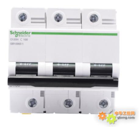

#24楼
70的还有这种小头
感觉承受电流的能力堪忧啊!
yinguiyao
文章数:156
历史总积分:50
注册时间:2019/1/31
发表于:2020/10/29 22:25:05

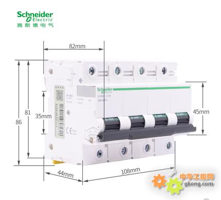

#25楼
微型断路器上用的,像这种 28mm宽的,比常规要宽约10mm  叫大电流微型断路器,
估计论坛里大多数人没有这个概念,认为微型断路器是没有超过63A的,
出现配套产品就认为不符合常理呀

#26楼
以下是引用yinguiyao在2020/10/29 22:25:05的发言:
出现配套产品就认为不符合常理呀
确实第一次见,还是施耐德的。
低头做事,抬头做人。
低调做人,高调做事。

#27楼
回复 #25楼 yinguiyao
这种确实常用  间距更宽、之前这款打标都是梅兰日兰,这种线鼻子估计就是为了很多细线分线用
