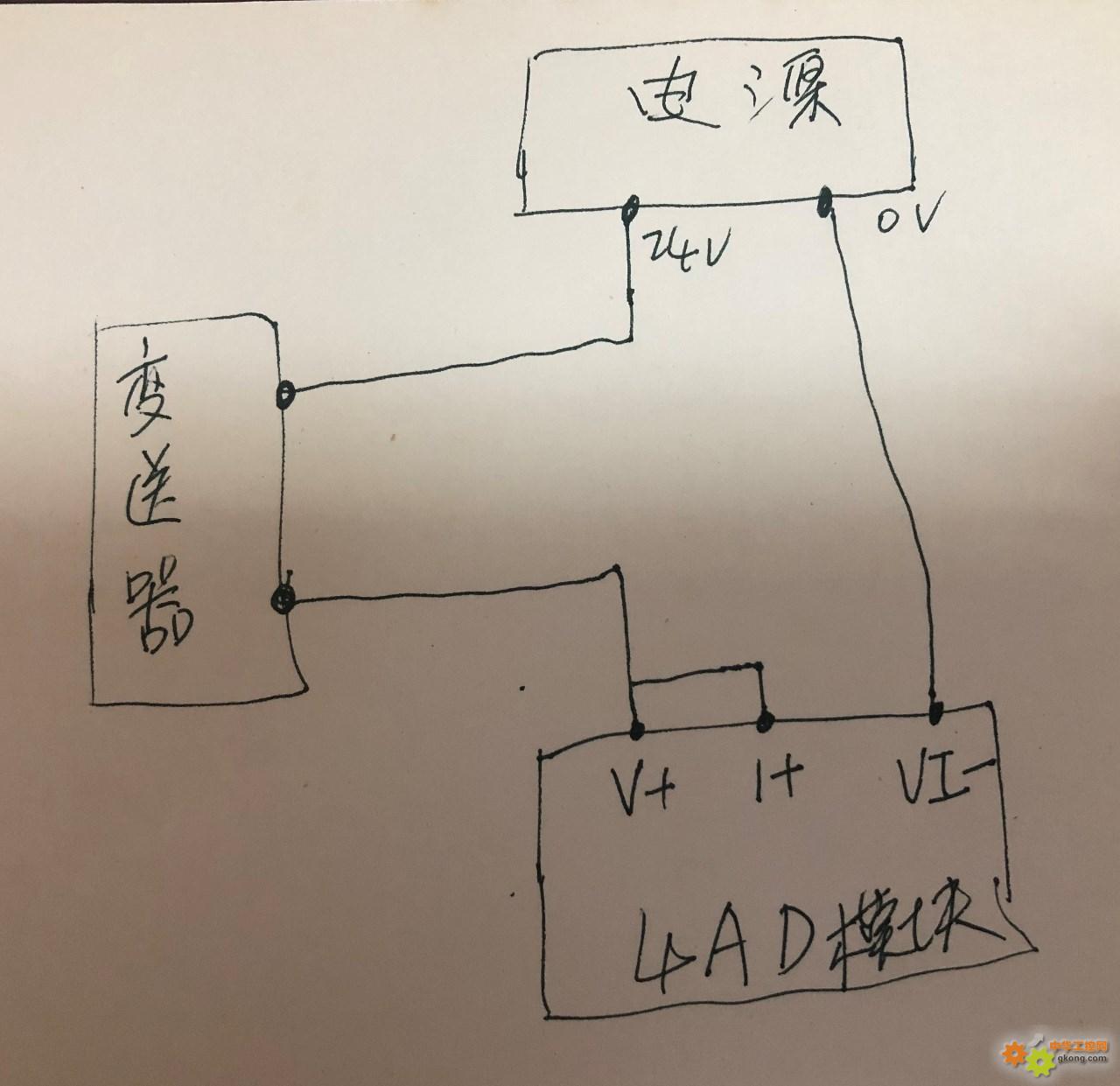

回复 #10楼 YXBK
谢谢,可以读出数了
