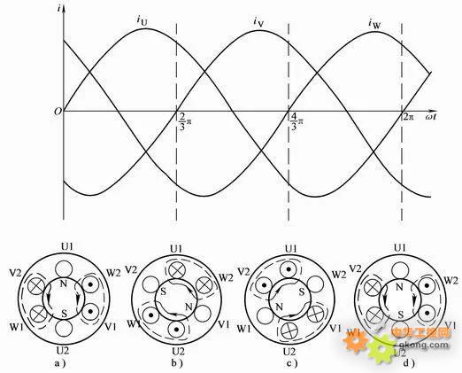

看懂三相这张图,就可以自行分析单相(两相)电机了

实际上应该是不明白离心开关的做用而已

画完图,看明白了,多谢各位老师讲解
