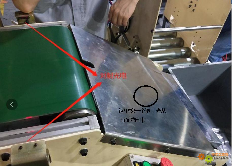

不一定是有序输送,级进模冲压后,机械臂搬送过来的

正有此意,前段时间不是做口罩机嘛,闲下来一些光纤传感器

导向装置不好做,客户产品繁多

看样子这个东西好检测,用那个检测距离在100mm以上的光电开关也行,安装在出口那个斜坡中间,从下面透光上来。程序里面做一个防抖信号,必须大于时间的才能计数。

建议你拍一个被检测物运行过的视频,方便大家出谋划策

#15楼
光幕咯,检测面积要求大的话

把3个光电开关叠起使用,占PLC3个输入口;

看你生产的产品不小,厚度也可以。建议使用2个电感式(只检测金属,非金属不检测)近接传感器按一定的间距安装(程序上并联使用,这样可以解决凹凸不平的问题。)注意根据凹凸不平的高度差选择传感器,如果传感器检测距离远的话一个也可以。
