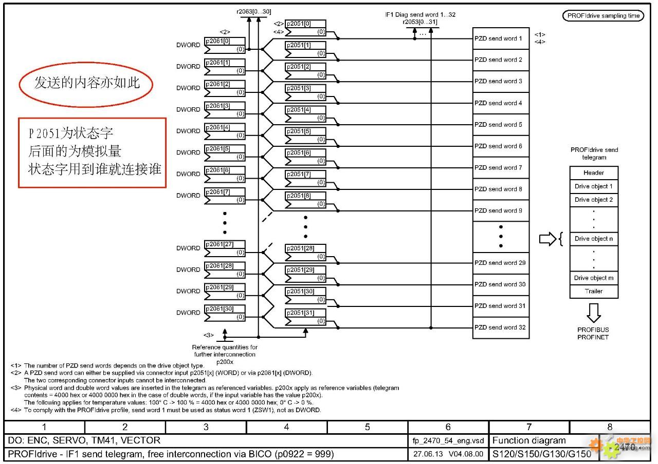

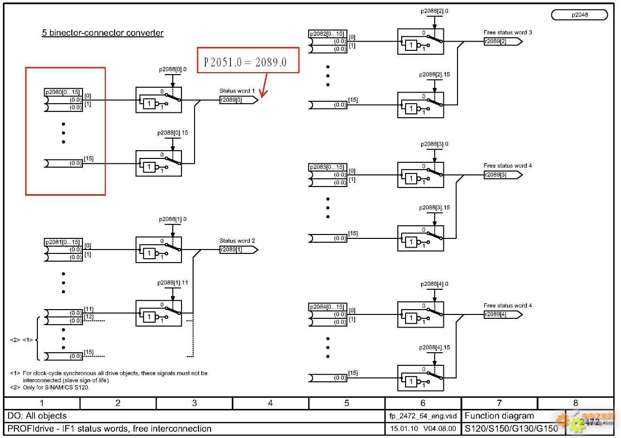

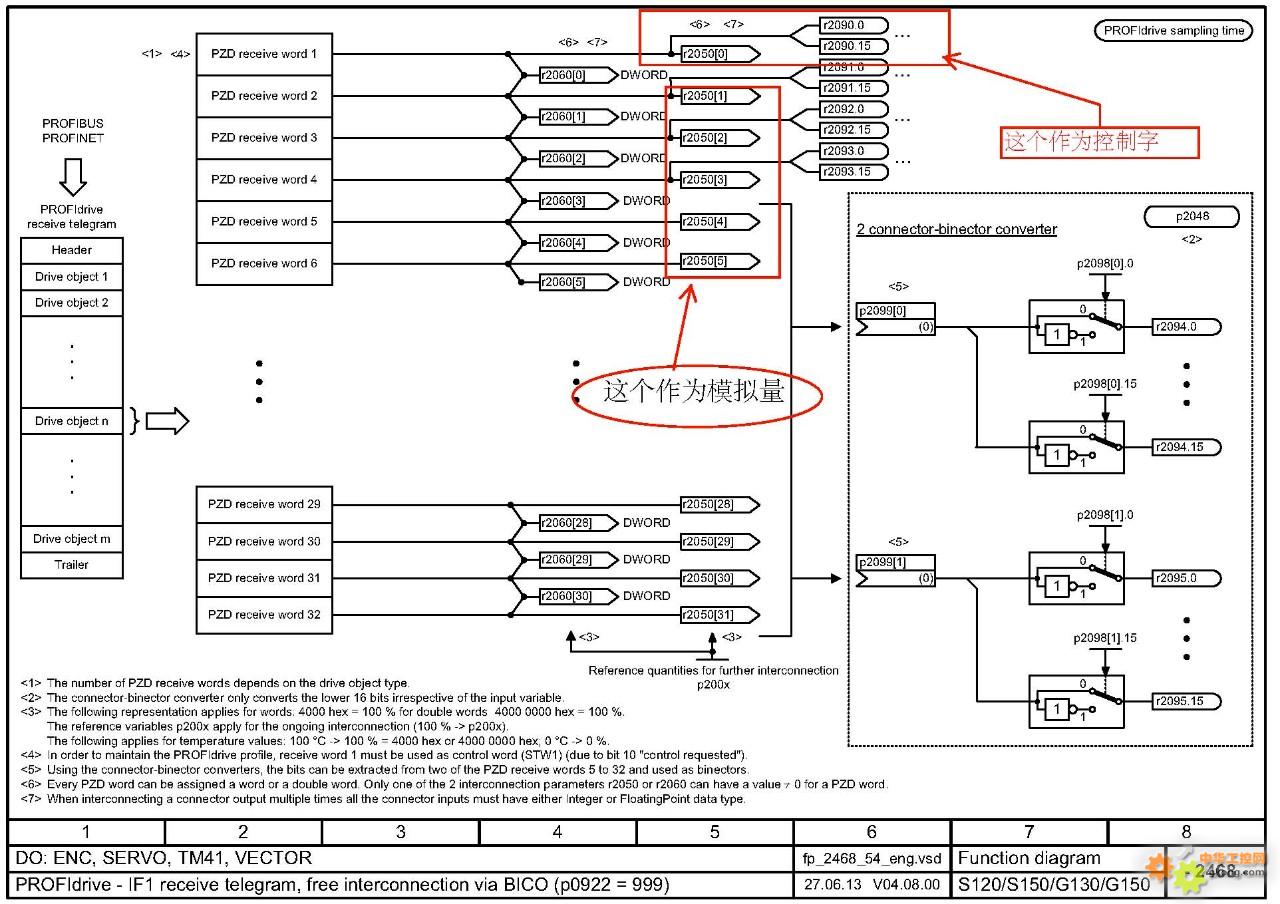

如上图示,P2050.0 = 控制字,可以把它连接你的控制。比如,让P0840 = 2090.0,就是控制起停了。以此类推。P0844 = 2090.1就是控制OFF2了。完全自己想连接谁就连接谁。然后,P1070 = 2050.1,就是转速的设定值信号,等等。
G130发送的状态字和模拟量以此类推。将P2051 = 899就是状态字,如果你不想要规定的状态字r899,那么你就可以利用自由连接接,比如,把P2051 = 2089(第三张图示),然后,P2080.0 = 899.2,这样就是第一个状态字是运行状态,后面自己随便去连某个状态位即可。后面的P2051.1 = 63.1就是转速的实时监控参数等等。

自由口的应用,要求对驱动的原理要熟悉。用起来就特别简练了。比规定的固定报文好处是,简练,信号少,监控和经检查方便。不用的位在驱动参数里置1,或置0即可。PLC不用发很多无用途的位。
