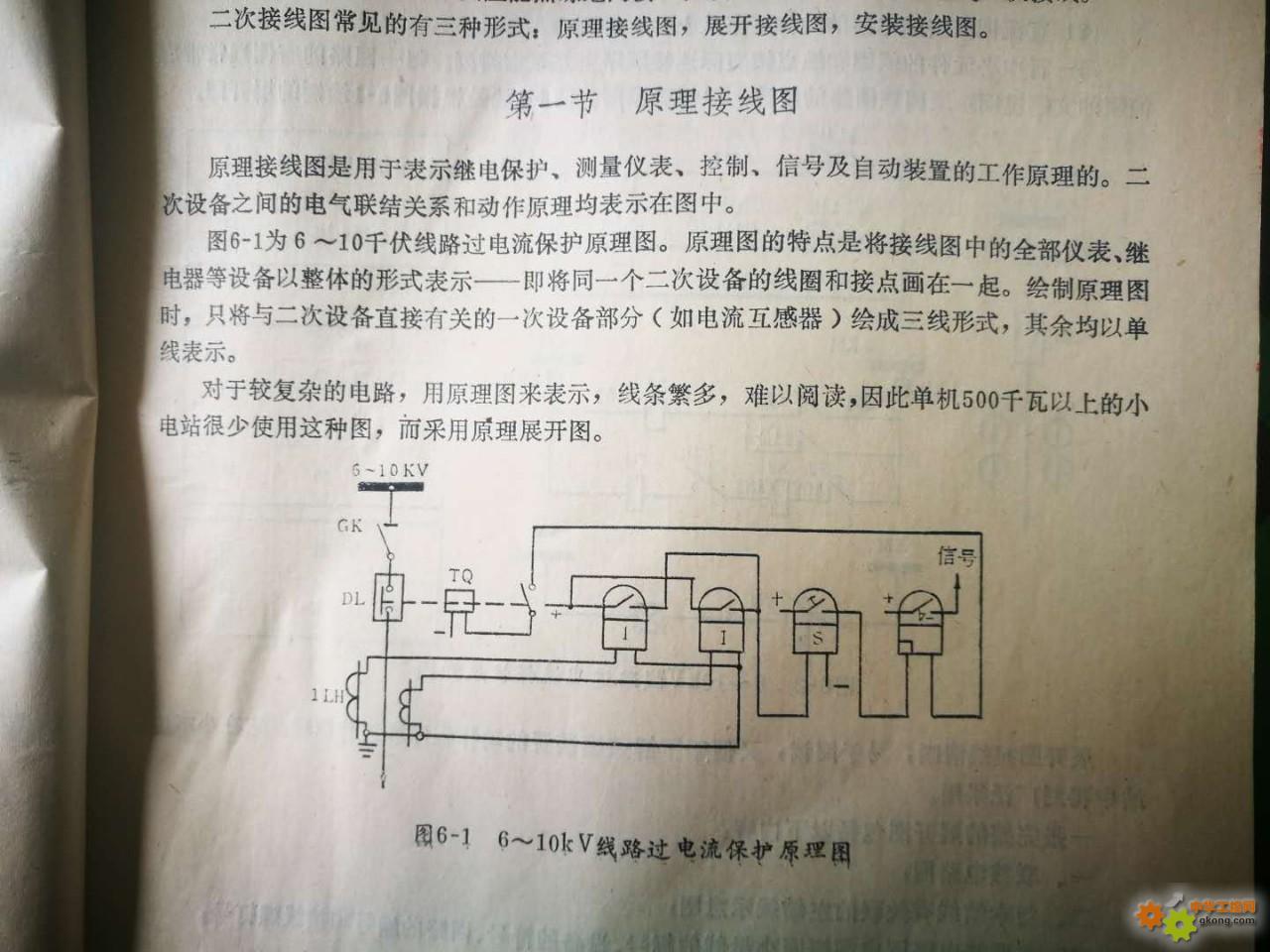

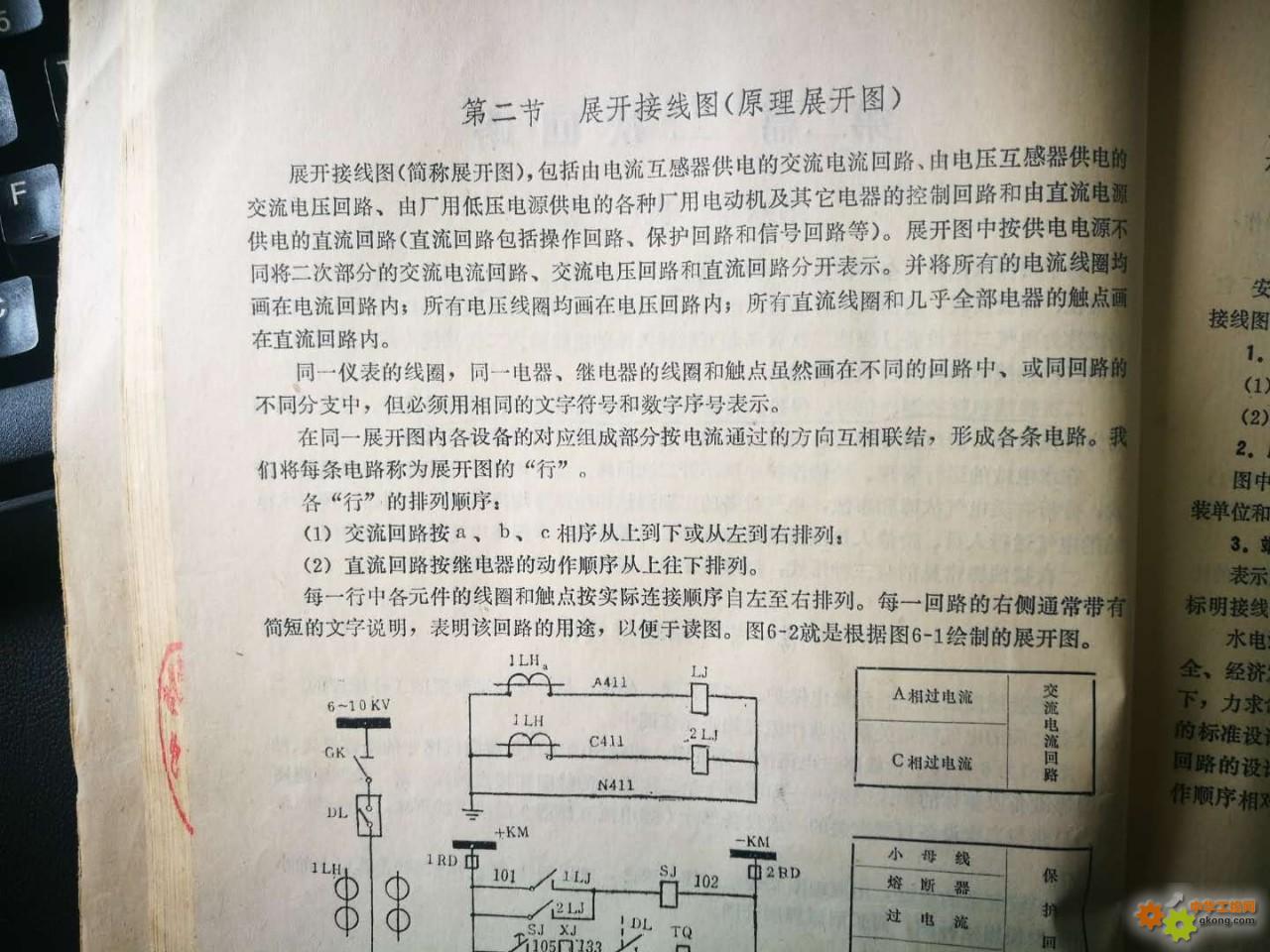

这题出题人没错,是解析人的解析有问题。电气接线图分原理接线图、展开接线图和安装接线图,原理接线图是指将所有电气设备元件以整体形式标于图上,将各线圈触点用电气连接线连接起来,一般用于简单电路图中,稍复杂电路图就没办法用这种方式表示。现在一般人的认识中将展开接线图也说成电气原理图,其实不是同一个概念。
